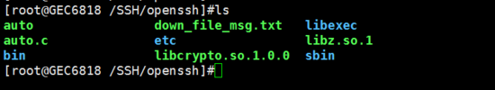

//配置SSH服务器
tar  -xzvf SSH_config.tar.bz
cd /SSH/openssh/
./auto
//设置SSH的登录密码
passwd   root
//重启开发板使SSH生效
reboot

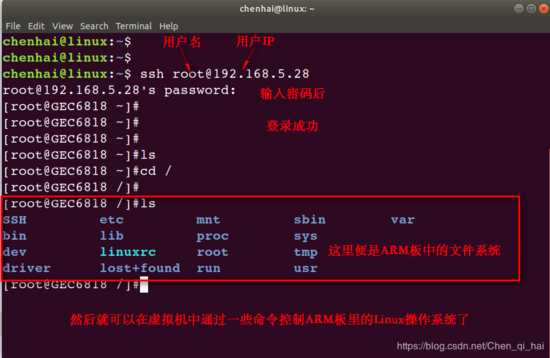

在虚拟机上通过SSH协议登录ARM板上的Linux系统,命令如下:
ssh 用户名@用户IP地址
接着需要输入密码

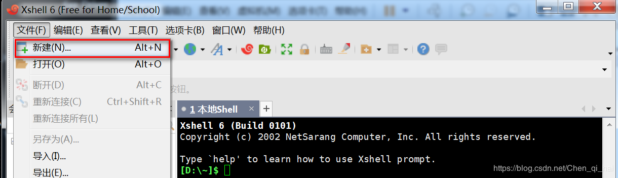

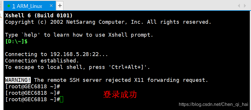

在Xshell中使用SSH协议登录ARM板上的Linux系统,方法如下:

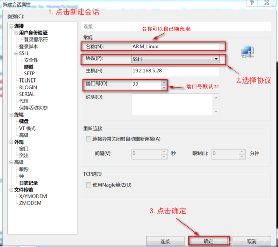

【打开Xshell】–》【点击文件】—》【新建会话】
在这里插入图片描述
【填写要登录的用户IP地址】
在这里插入图片描述

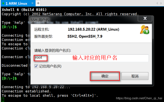

【输入用户名】
在这里插入图片描述

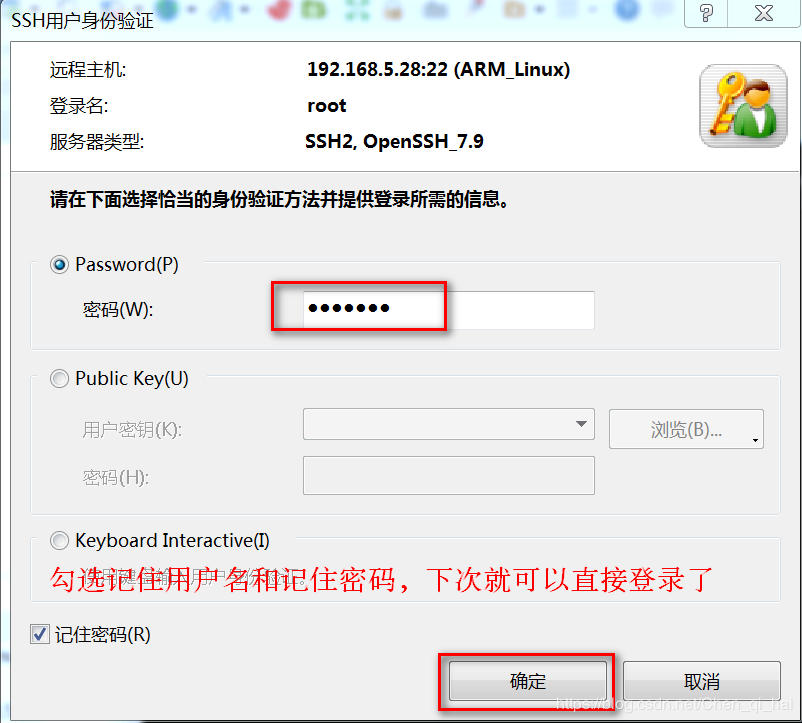

【输入密码】
在这里插入图片描述
【点击确定,即可登录】
在这里插入图片描述
以上通过SSH协议登录ARM板中Linux系统,有个重要的前提,那就是开发板必须要接上网线啦,有网才能连通,至于IP地址,可通过ifconfig命令查看;同样的,也可以使用SSH协议登录别人家的Linux系统(前提是你要知道用户名、IP地址、密码这三个重要条件)

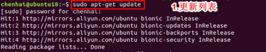

输入sudo apt-get update,然后回车。更新一下列表

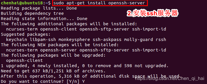

输入 sudo apt-get install openssh-server,点击回车,安装ssh

在这里插入图片描述在这里插入图片描述
在这里插入图片描述
