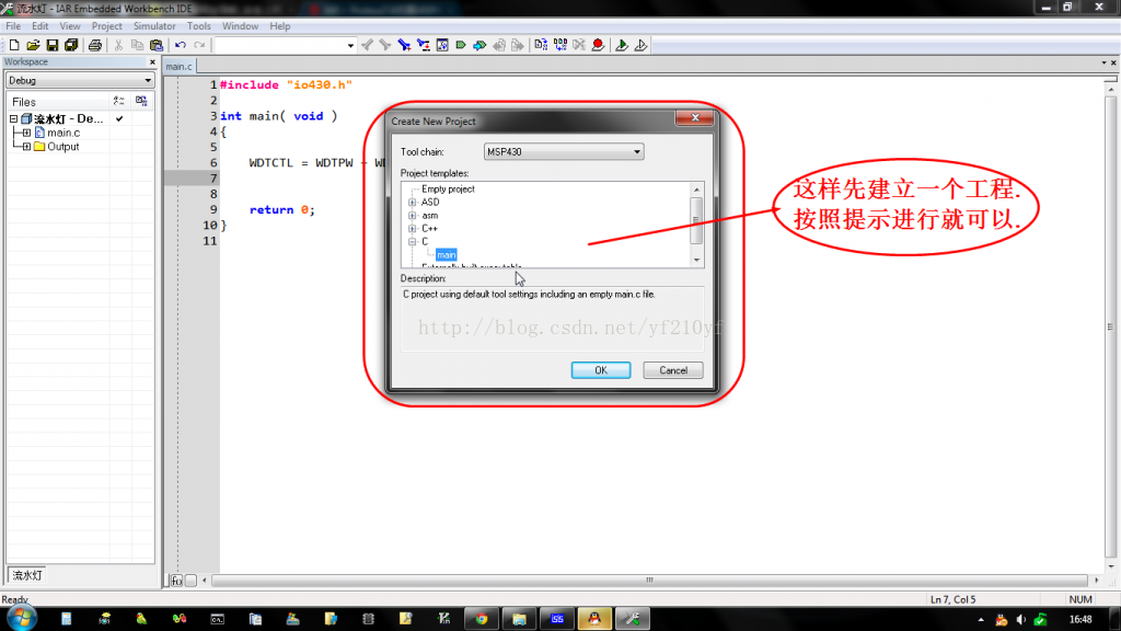

建立一个新的工程, 很多软件都这样子, 如下图:

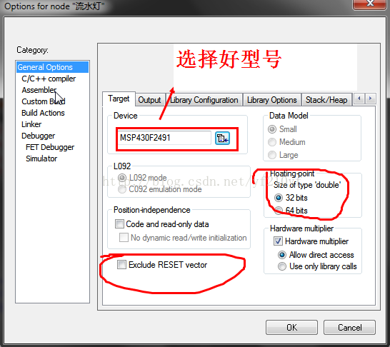

然后, 点击 project->options 或者 ALT + F7 就可进入选项栏. 点进General Options, 在 Target 内选择器件型号, 千万别搞错了, 不然和Proteus里不一样, 没法仿真. 次栏下的其他项就选择默认吧. 下图所示

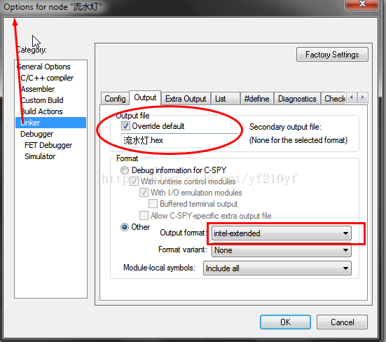

然后再进入 Linker 栏, 进行相关设置, 其他默认即可, 如下图所示:

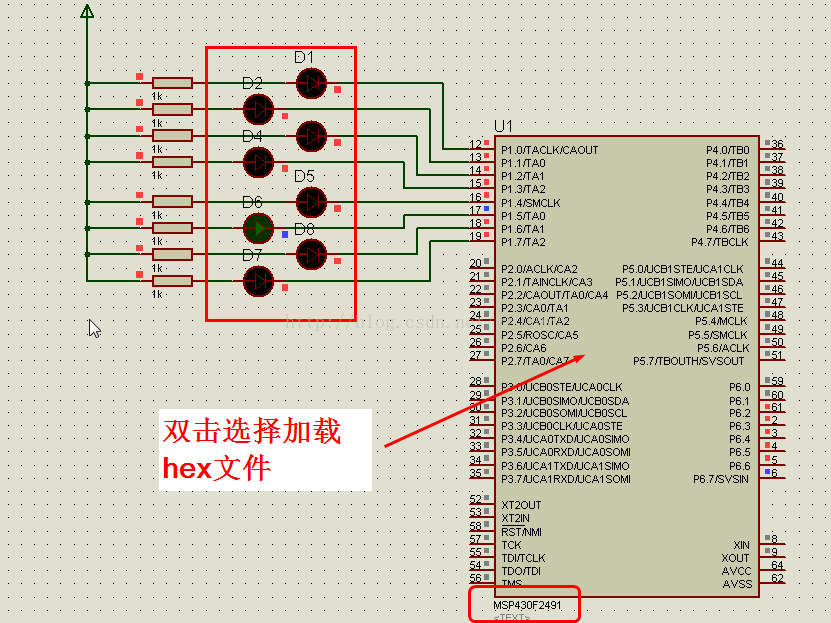

下面试仿真测试的效果, 我很懒, 晶振和复位电路什么的没画, 大家可以画画, 不画也可以仿真, 实际上必须的.
hex文件在 "****DebugExe" 目录下.
