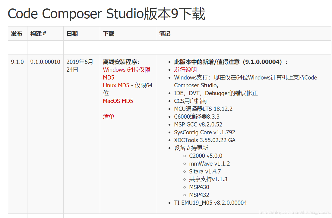

这是官方最新版本的CCS下载链接TI Code Composer Studio 各版本的官网下载链接
博主下载的版本

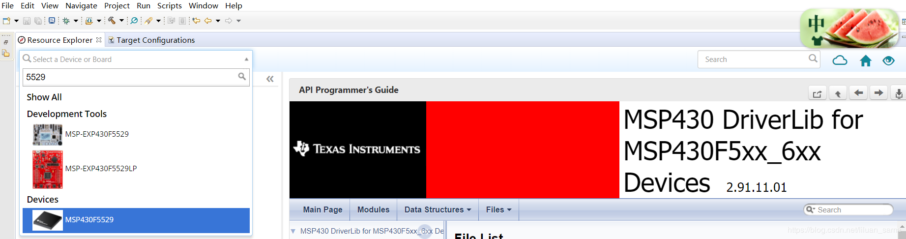

CCS选项卡的view——>Resource Explorer
在搜索框里选自己的芯片,比如我用的MSPF5529,我键入“5529”再在弹出的选项中点击我的Device即可
搜索

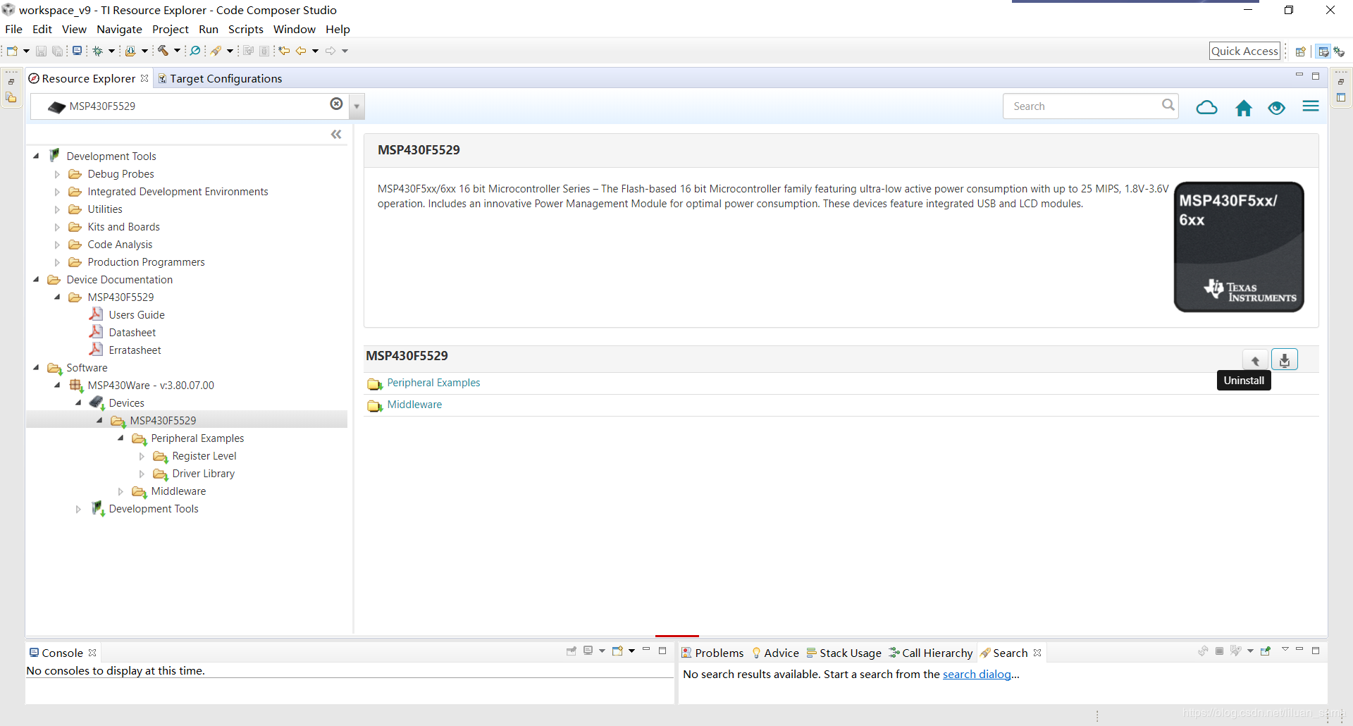

如下图,Device Documentation可以查看相关的资源文档,建议用Chrome打开(因为Chrome可以翻译成汉语),Software下面的5529有例程(Peripheral Examples),下面的两个子文件夹分别是寄存器和库函数版本的。下图中右面有个下载的标志(因为我已经下载了,所以出现Uninstall),点击可以下载,下载后该部分资源会在绿色的倒箭头,说明这是本地文件啦!
详情页

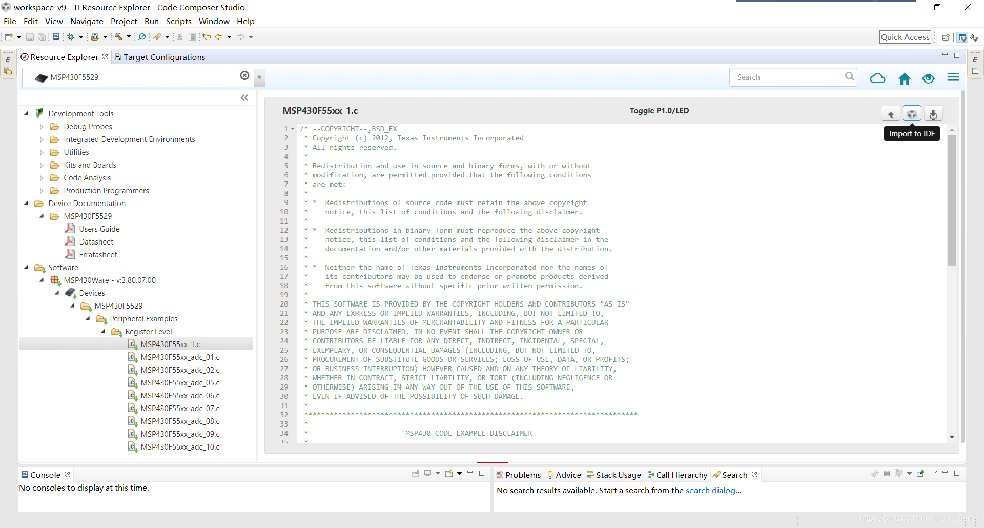

这里以第一个工程LED的点灯为例;打开第一个工程,右边下载标志旁边有个魔方标志,点击可以导入到IDE,注意在导入之前要对资源进行下载
LED

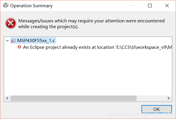

如果出现该提示,说明你已经导入过一次了,可以在工作台找找你导入过的工程

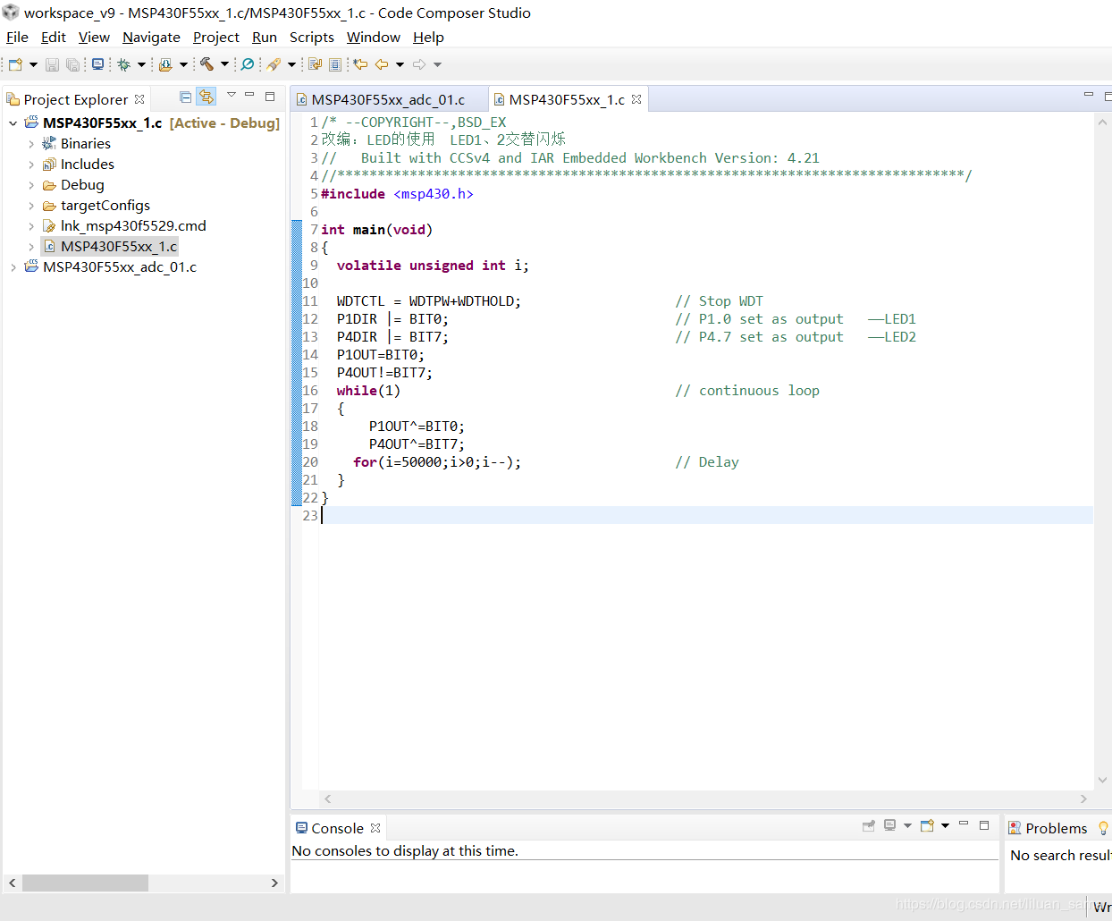

创建工程之后,只需要对工程进行修改即可,这里博主只是添加一个LED而已;编辑完之后点击锤子(编译),然后Run->Load->【你的设备】就可以下载了,也可以选择绿色的甲壳虫(Debug)仿真。
