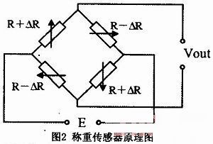

3.2 称重传感器
电阻应变式称重传感器是把电阻应变计粘贴在弹性敏感元件上,然后以适当方式组成电桥的一种将力(重量)转换成电信号的传感器。在电阻应变式称重传感器中通过桥式电路将电阻的变化转换为电压变化。电阻应变式称重传感器工作原理如图2所示。本设计选用湖南宇航公司的SB-B型悬臂式称重传感器,额定量程5kg,灵敏度3mv/V,非线性误差0.03%ES,重复性误差0.02%ES,蠕变(30分钟)O.03%F.S,零点温度漂移0.03%F.S./10℃,温度补偿范围-10~60℃。该系列传感器采用悬臂单剪切结构,过载能力强,受力后自动调心好,具有精度高、长期稳定性好、抗疲劳、抗偏载能力强的特点。

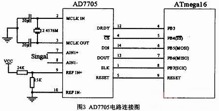

3.3 高精度A/D转换
称重传感器输出的是mV级的电压信号,本设计采用AD7705对信号进行采集。AD7705是AD公司推出的一种基于∑-△转换技术的16位A/D转换芯片,它具有高分辨率、宽动态范围、自校准、优良的抗噪声性能以及低电压、低功耗等特点,适合于称重系统中微机信号处理的需求。其具有可编程增益放大器,增益范围1~128,可与压力传感器直接相连,使用同步串行SPI接口,可以与AVR单片机的硬件SPI接口直接相连,其电路连接图如图3所示。当传感器加上满量程重量5kg时,传感器在5V的工作电压下取得15mV的输出电压。5V工作电压经分压后为AD7705提供基准电压,因此工作电压的变化不会产生系统误差。分压电阻为24kΩ和15kΩ,产生的基准电压为1.92V。当器件的可编程增益为128时,对应的满量程输入电压即为15mV。
