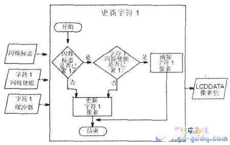

使用LCD面板,信息可以通过多种方式显示。例如,如何将用户的注意力吸引到LCD面板的特定部分?一种不需要任何附加段的方式是产生闪烁效果。
以常见的时钟(见下图)应用为例。小时和分钟之间的“:”通常每秒闪烁一次(显示半秒,隐藏半秒)。
PIC单片机使LCD面板产生闪烁效果的设计
在缺少滴答声或通常伴随模拟外观时钟的秒针时,这可以显示时钟正在计时。它起到一种重要的作用,让用户知道时钟正在工作。
如果电源的电能即将耗尽,则通常整个时钟显示会开始闪烁。这使用户可以立即了解时钟不再显示正确的时间。
在用户设置时间时,通常使用闪烁来显示已进入了新模式,例如闪烁小时来指示正在设置小时,或者闪烁分钟来指示正在设置分钟。在简单时钟中,闪烁用于多种不同用途。如果没有闪烁效果,则常见的数字时钟将不再便于使用。
幸运的是,闪烁非常容易实现。有许多方法可以用软件实现闪烁效果,任何常规事件都可以用于更新闪烁周期计数器。闪烁标志可以在每经过一个闪烁周期时翻转一次。可以为每个要闪烁的字符或显示元素指定一个相应的闪烁使能标志。更新显示的流程见下图。
