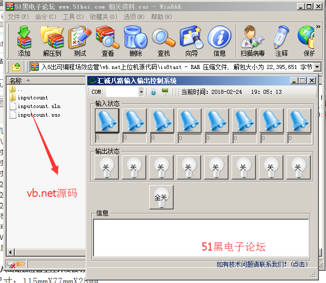

单片机可编程场效应管控制板的vb.net上位机源码资料包内容:

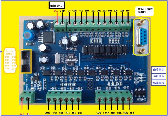

1 八入八出场效应管工控开发板功能介绍1.1八入八出场效应管工控开发板简介
  • 尺寸:115mmX77mmX25MM
  • 供电:板子供电直流6到40V
  • 八路数字量输入光耦(PC817)隔离
  • 八路场效应管输出带光耦(PC817)隔离
  • 拓展口八个io
  • 输入输出带指示
  • 晶振11.0592Mhz

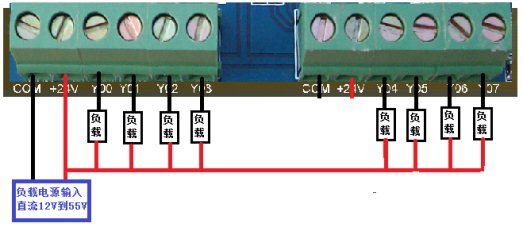

  • 场效应管(IRF1205)输出可控制55V44A负载
功能:八个输入可以接八个NPN型传感器,或者控制设备的限位开关、启动、停止开关等等,可以实现任意控制设备的编程(仿西门子s7-200开关管型),可以控制直流12V到55V,107w负载
1.2硬件连接标注说明
  • 整版标注:

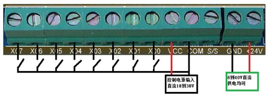

  • 采集外部干接点开关量信号的接法
