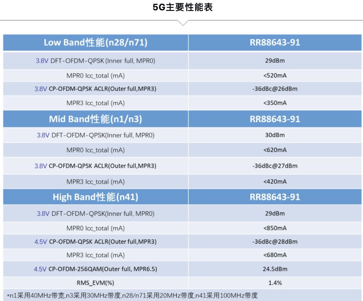

据锐石创芯官方发布,由于5G系统复杂度的提升,5G通信终端中射频前端器件的成本比重进一步提高,器件的复杂度也显著提升。为了应对手机厂商对5G射频前端成本及布板面积的挑战,锐石创芯推出了业内首创能同时支持5G SA和NSA ENDC技术的射频前端产品RR88643-91。
据介绍,RR88643-91是业内首颗兼容5G N41及支持N41/B41 PC2的射频前端模块。也同样支持NSA模式下的LB+n41和MB+n41等ENDC模式。尤其针对中移动Band3+n41 EN-DC组合,RR88643-91进行了深入的设计优化以解决双PA工作模式下的交调信号(IMD4、IMD6)带来的B3 RX de-sense问题。
据了解,5G技术的发展除了对原4G频段进行重耕以外,还引入了n41、n77、n79等5G NR频段,在系统架构上采用SRS、MIMO等技术,使得5G射频前端系统变得更加复杂。同时伴随的是PCB布板面积和成本的增加。
据客户反馈,5G手机射频前端的PCB布板面积是4G的3倍以上(增加功率放大器、滤波器、天线调谐、双工器、开关、低噪放、MIMO接收模块等)。因此,射频前端的成本也从4G时代的不到5美金上升到22美金(1T4R),手机厂商也同时将面临PCB布板面积、成本、天线设计复杂性等重大挑战。
而此次锐石创芯推出的RR88643-91在NSA模式下能省去一颗外置N41频段发射模块的需求,在节省面积和成本方面优势凸显。且其中RR88643-91的中频段放大器采用差异化设计架构,支持30dBm (Vcc=3.4V)的线性功率以弥补5G前端架构带来的额外损耗。高频段B40、B41在非升压模式下支持30dBm的线性功率,升压模式下支持32dBm的线性功率。在同等功率下,RR88643-91效率优势明显,有利于降低5G应用的功耗。
