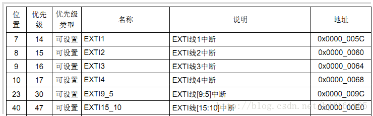

IO口外部中断在中断向量表中只分配了7个中断向量,也就是只能使用7个中断服务函数:
从表中可以看出,外部中断线5~9分配一个中断向量,共用一个服务函数,外部中断线10~15分配一个中断向量,共用一个中断服务函数。
中断服务函数列表:
EXTI0_IRQHandler
EXTI1_IRQHandler
EXTI2_IRQHandler
EXTI3_IRQHandler
EXTI4_IRQHandler
EXTI9_5_IRQHandler
EXTI15_10_IRQHandler

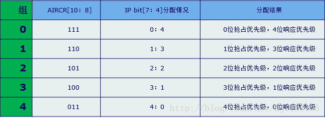

首先,对STM32中断进行分组,组0~4。同时,对每个中断设置一个抢占优先级和一个响应优先级值。
分组配置是在寄存器SCB->AIRCR中配置:
抢占优先级 & 响应优先级区别:
高优先级的抢占优先级是可以打断正在进行的低抢占优先级中断的。
抢占优先级相同的中断,高响应优先级不可以打断低响应优先级的中断。
抢占优先级相同的中断,当两个中断同时发生的情况下,哪个响应优先级高,哪个先执行。
如果两个中断的抢占优先级和响应优先级都是一样的话,则看哪个中断先发生就先执行;
举例:
假定设置中断优先级组为2,然后设置中断3(RTC中断)的抢占优先级为2,响应优先级为1。中断6(外部中断0)的抢占优先级为3,响应优先级为0。中断7(外部中断1)的抢占优先级为2,响应优先级为0。
那么这3个中断的优先级顺序为:中断7>中断3>中断6。

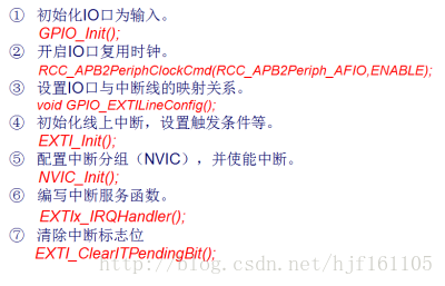

中断初始化一般步骤:
注:每一块开发板对应电路都不相同,编写代码需要对应自己的板子,本人两个LED灯对应的GPIO为:GPIOD13和GPIOD14,并且是共阴极。两个按键对应的GPIO为:GPIOC13和GPIOE0,并且共阴极。
