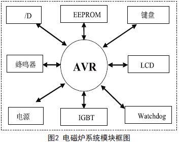

以电磁炉系统为例,进一步介绍基于AVR微控制器的时间触发嵌入式系统的具体应用。

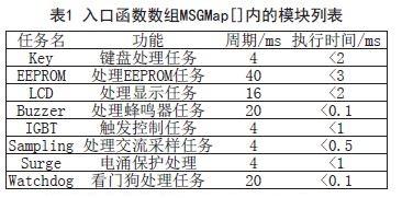

电磁炉系统是一个复杂的嵌入式系统,如图2所示,AVR要处理大量的外围设备,为便于开发,将整个程序按照硬件及功能进行模块划分,各个功能模块之间通过传递消息的方式来完成多任务的处理。
针对该应用,可设计功能模块:MSGMap[],该数组由各个功能模块组成,具体子函数如表1所列,使用函数数组的方式可以增强程序的扩展能力。如果有新的外设,只需在这里添加对应的模块入口,并完成相应的模块就可以增加系统的功能。
其中每个任务的运行周期间隔时间是程序中设定的参数(周期应为4ms的倍数),具体执行时间由AVR Studio测得,均应小于设定时间片4ms,否则应用将出错,需重新设定时间片大小或再次分割功能模块。其中看门狗处理任务是唯一的抢占式任务。
