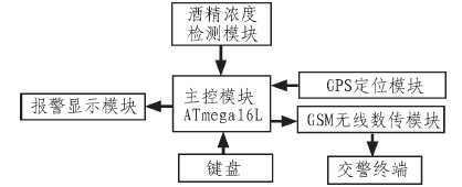

一、系统结构
酒后驾车监测追踪车载系统由主控模块,酒精浓度检测模块,GPS定位模块,GSM无线数据传输模块和报警显示模块组成,其总体框图如图1所示。酒精浓度检测模块循环检测驾驶者酒精浓度,若酒精浓度超过预先设定的阈值时,系统开启GPS定位模块进行定位。待GPS模块定位成功,GSM无线数据传输模块将目标车辆的地理位置信息(经纬度)发送到交警平台上。同时,报警显示模块发出报警,提醒驾驶者当前处于酒后驾驶状态。
图1 系统结构框图
酒精浓度检测模块主要功能是检测驾驶者呼出气体中的酒精浓度含量,由MQ-3酒精传感器,小信号放大电路以及A/D转换电路组成。一旦酒精浓度超标,它就传递信息给主控模块。
GPS定位模块负责对车辆进行实时的定位跟踪,存储目标车辆的地理信息(经纬度)。
GSM无线数据传输模块负责将GPS模块定位到的地理位置信息通过短信的方式发送到交警平台上,以便交警能够实时跟踪目标车辆。
报警显示模块用于酒精浓度的超限报警以及显示一些必要的日常信息。
主控模块负责各个子模块之间的数据交换和数据计算。当接收到酒精浓度检测模块传递过来的浓度超标信号后,就唤醒GPS模块和GSM模块,并且处罚报警模块。这里我们选用Atmel公司的ATmega16L作为主控芯片。

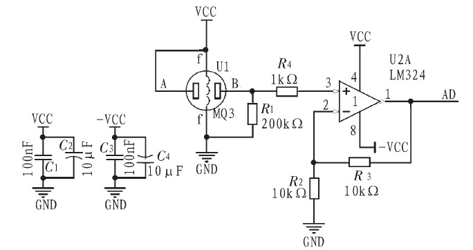

1.1 酒精浓度检测模块设计
酒精浓度检测模块主要由3个部分组成:酒精传感器,小信号放大电路和A/D转换器。
酒精传感器是整个模块的核心,常用的酒精传感器主要有电化学酒精传感器,半导体酒精传感器等等。考虑到这套系统为车载系统,因此需要传感器具有体积小,精度高,响应快,抗干扰能力强的特点,我们选择了MQ-3酒精传感器。MQ-3传感器对乙醇蒸汽有很高的灵敏度和良好的选择性,它的测量范围是10~1 000 ppm的酒精浓度,在测量范围内,该传感器的体电阻与空气中的酒精含量成线性关系,我们通过将体电阻的变化转化为一种电压的变化,就可测得空气中酒精的酒精含量。
该系统设计电路如图2所示。U1是酒精传感器,两个F引脚为加热引脚,用来给传感器预热,A,B引脚为信号输出,A接电源,B与地之间串一个200 kΩ的采样电阻(实际电路中用一个电位器来替代),其作用是将体电阻Rs转化为电压输出,运放U2A组成一个同向放大电路,其放大倍数为1+R3/R2,这里R3=R2,所以放大倍数为2倍,然后运放输出端接A/D输入端,这里A/D我们采用ATmega16L的片上A/D,其分辨率为10位,足以满足我们的采集需求。由此,得到输出电压与体电阻Rs的关系为,其中R1=200kΩ,Rs为体电阻,然后再根据体电阻与酒精浓度的线性关系,就可以计算出空气中得酒精含量。
图2 酒精浓度检测模块电路设计

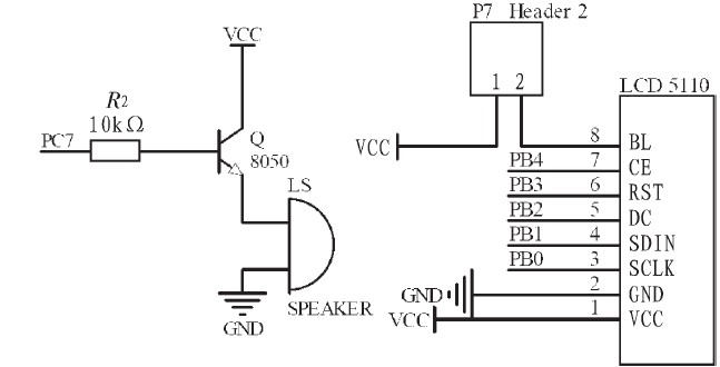

1.4 报警显示模块设计
报警显示模块用于酒精浓度的超限报警和日常信息的显示,由蜂鸣器和LCD5110组成,LCD5110是一款常用的液晶屏,供电2.7~5.5 V,通过不同的字库取模,可以显示数字,英文字母,汉字和图片,该款液晶还具有一个背光接口,在外部光线不足的时候可以用一个跳线帽点亮背光,提供照明。LCD5110与主控MCU的通信采用SPI接口,但是为了硬件IO的通用性和软件的可移植性,本系统中用通用IO来模拟SPI时序,形成一个软件SPI,因此我们将LCD5110的接口放在了5个通用IO而非专用SPI接口上,增加了布线的方便性。报警装置采用一个有源蜂鸣器,用一个NPN三极管做电流放大,如图3所示,三极管的基极通过一个电阻连接到主控的一个IO上,控制蜂鸣器发声与否。
图3 报警显示模拟电路设计

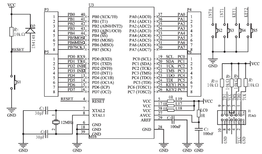

1.5 主控模块设计
主控模块由单片机ATmega16L及其外围电路组成的最小系统构成。ATmega16L是一块8位单片机,其片上集成了一个10位的AD转换器,分辨率达到5/1024,足以满足酒精浓度检测模块中的采样要求;片上还有一个全双工串口,用于GPS模块和GSM模块的数据通信。ATmega16L普通模式下功耗仅为3.3 mW,非常适合本系统应用。其电路设计如图4所示。
图4 主控模块电路设计

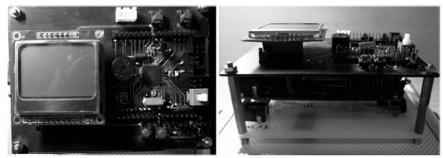

整个系统如图5所示,共分3层,上层为主控芯片和显示部分,预留了酒精传感器和GPS的接口,中间的部分是GSM模块,底层为电源层,各个模块的电源均独立从电源层供出,同时这样可以减少电源纹波对信号的干扰,系统由外部9 V电源供电,与车载9 V电源兼容。
图5 系统整体实现图
