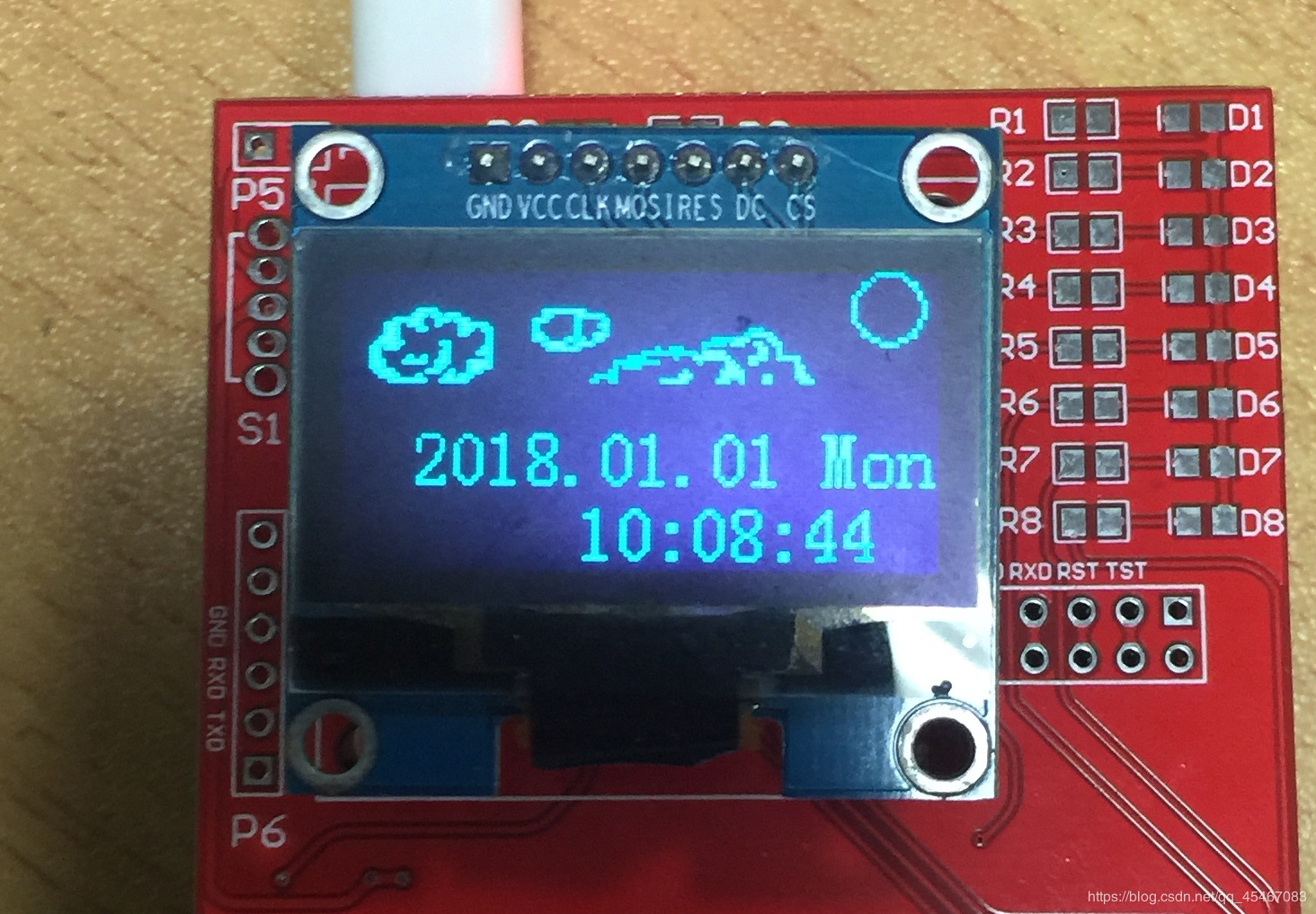

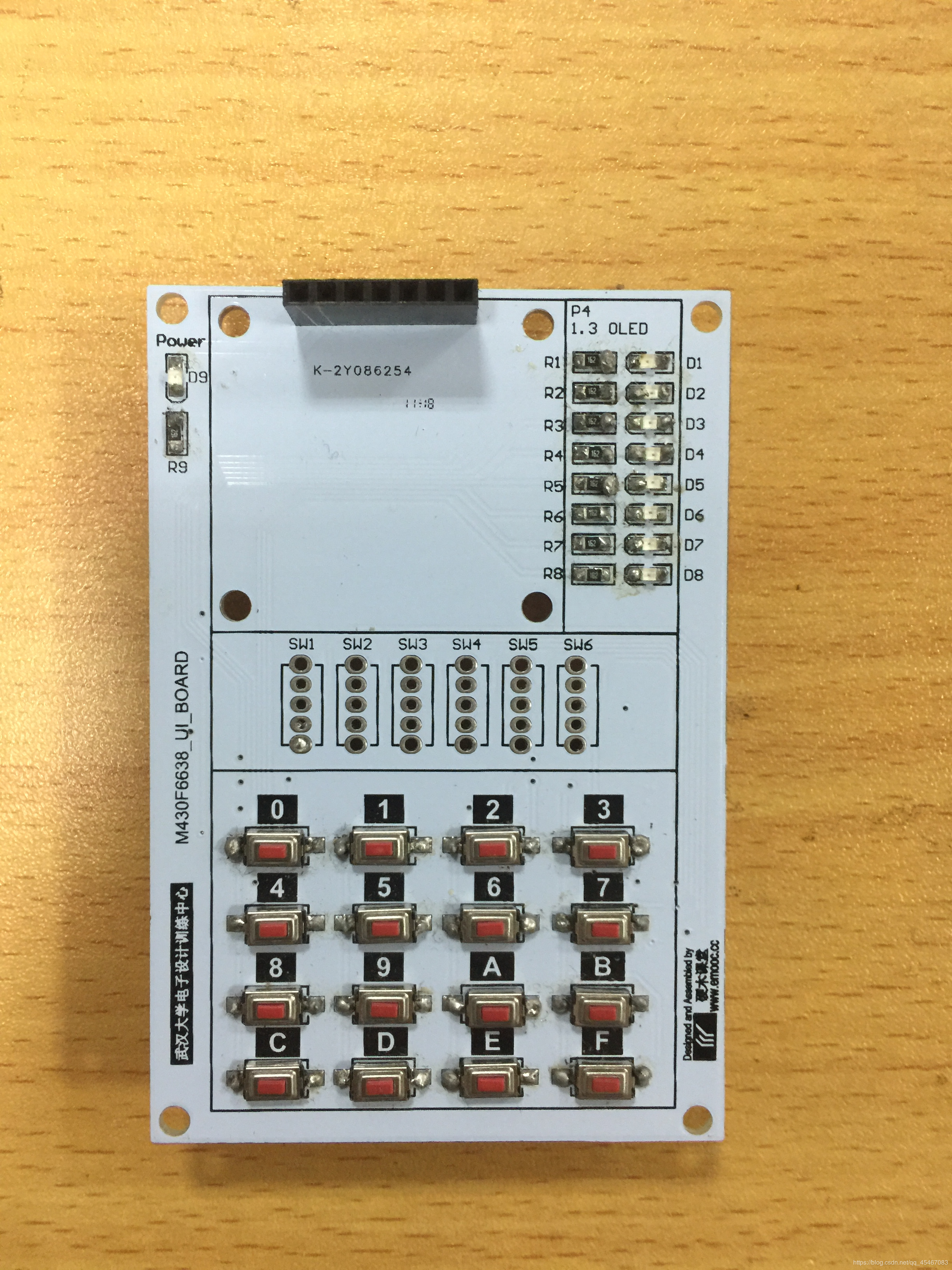

本次实验使用msp430及一块扩展板实现数字钟系统,扩展板上有一块OLED屏幕与4x4矩阵键盘,此外还有一些led指示灯,如下图所示:
在这里插入图片描述
最终实现的效果如下图所示:
在这里插入图片描述
可以看到有一个动态的开机界面,细心的同学还会发现右上角是一个月亮图案,白天可是会变成太阳哦~
在这里插入图片描述

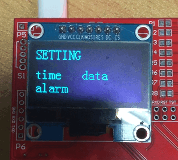

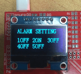

系统采用了层级设置界面的方式,使用状态标志记录当前显示界面。将显示与数据运算分层,使代码逻辑清晰易懂。
在这里插入图片描述
在这里插入图片描述
在这里插入图片描述
