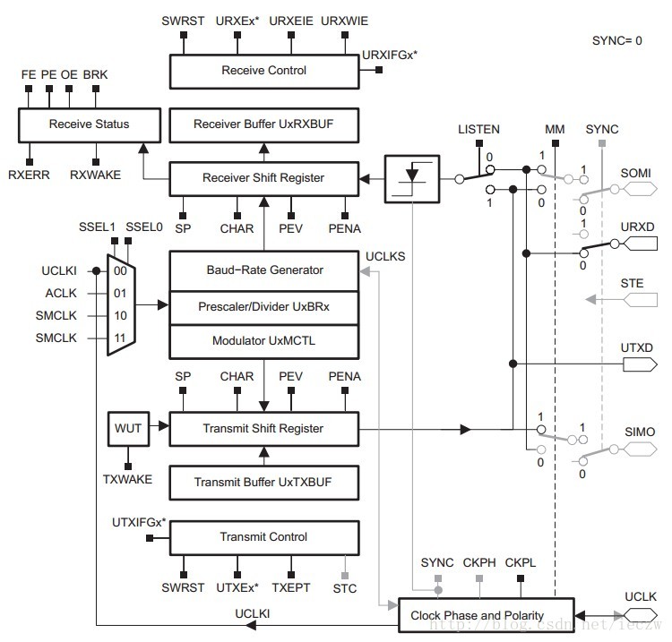

通用同步/异步收发器采用一个硬件,支持两种通用串行总线接口模式(msp430f16x支持三种,另外一种是I2C),UART接口(异步模式),SPI接口(同步模式)。我们可以根据寄存器UxTCL的SYNC来选择USART的工作模式。在MSP430F149中有两个相同的串行总线接口,可以分别或者同事配置成两种模式。
——摘自《MSP430基础与实践》
这次先介绍通用异步串行接口UART;
figure1. USART(in UART modem)
那大致可以看出他就分为以下几个部分:
>串口控制器:UxCTL
>接受控制器:UxRCTL
>发送控制器:UxTCTL
>波特率控制器:UxBR0 UxBR1 UxMCTL
>收发使能控制器:UxME
>收发中断控制器:UxIE
>标志寄存器:UxIFG

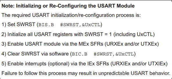

figure 2. Flow Chart of USART Initializing
USART Control Register:
figure 3. USART Control Register
可见SWRST默认是为1:意思是USART默认为Reset状态,所以我们在设置完,只有把SWRST置为0才能使能UART或SPI或I2C;

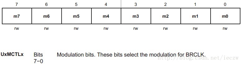

波特率的设置,datasheet上已经给出了解释!可能大家对UxBR0、UxBR1的认识已经没有什么问题了!重要是UxMCTL,我们先来看看UxMCTL的寄存器:
figure 5. Register of UxMCTL
mi : Data of each corresponding modulation bit (1 or 0);
所以不管你把那个置为1,只要他们的和与8相除,商为接近你想要得到的小数的值即可!
举个例子:MCLK = 8000 000Hz, Baud Rate =  9600;
UxBR + (m0+m1+ ... + m7)/8 = 8000 0000/9600 = 833  + 0.33333
UxBR 设为 833 不用说了,8 X 0.3333 = 2.666 ≈ 3;那么m0~m7里面只要有3个1就可以了,所以为了方便期间我们用移位的方法:
