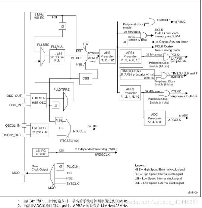

RCC主要作用:时钟
设置SYSCLK   设置AHB分频因子····配置好这些因子就能对时钟进行完整的配置。
时钟树如图:
系统时钟的选择是在启动时进行,复位时内部8MHz的RC振荡器被选为默认的CPU时钟,随后可以
选择外部的、具失效监控的4~16MHz时钟;当检测到外部时钟失效时,它将被隔离,系统自动地切
换到内部的RC振荡器,如果使能了中断,软件可以接收到相应的中断。同样,在需要时可以采取对
PLL时钟完全的中断管理(如当一个间接使用的外部振荡器失效时)。
多个预分频器用于配置AHB的频率、高速APB(APB2)和低速APB(APB1)区域。AHB和APB的最高频
率是36MHz。
编程要领:
1)开启HSE/HSI 等待HSE/HSI 稳定
2)设置AHB,APB2,APB1的预分频因子
3)设置PLL的时钟来源和PLL的倍频因子,各个频率主要在这里设置
4)开启PLL 等待PLL稳定
5)把PLLCK切换为系统时钟SYSCLK
6)读取时钟切换状态位,确保PLLCLK被选中为系统时钟
