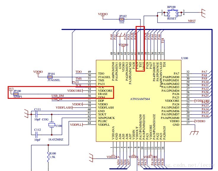

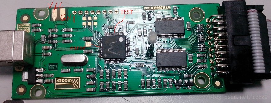

今天jlink固件坏了,修了半天没有修好,现在就先扔着吧,先借大黄的用用,下面闲着木事,就把pwm写下吧

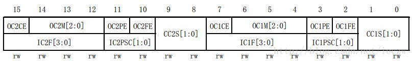

至于CCMR比较/捕获模式寄存器
他有 两个功能,当选择比较寄存器的时候,看上面一栏,捕获模式时看下面一栏
输出比较模式,他有两种输出模式,OC1和OC2,其实总共有4组,他有4路输出,CCMR1,CCMR2分别控制两组;
我们这里用的是CH1通道,所以我们需要配置0~7bit的数据。

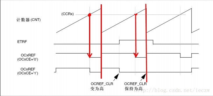

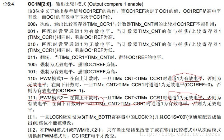

首先我们来了解下pwm输出模式:
根据这段描述,这里的无效电平,会导致OCxREF为低电平,从而管脚输出电压即为低电平。
所以,011:在把低电平换位高电平,高电平换成低电平
100:输出全部为低电平
101:输出全为高电平
110:先输出高电平,再输出低电平,之类的CCR1比较/捕获寄存器是用来区分什么时候发生电平跳变的,CCRx寄存器也有4组,我们用的是CH1通道,估大家都懂,我们应该用CCR1
111:跟上一组相反
