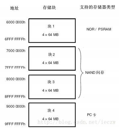

Flexible static memory controller(FSMC)
今天在处理TFT彩屏的时候突然发现有人用FSMC控制器来处理,然后就认真的研究了下FSMC;
可见他分为4个块,三个类型,我们可以根据自己的需要来选择;这次我就直说FSMC 的Block 1;

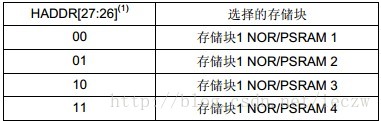

首先,基地址BASE_ADDR = 6000 0000;至于片选,datasheet上也说了,我们可以通过控制HADDR(27,26)来选择操作;

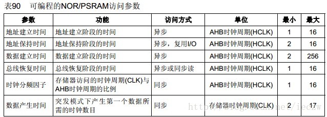

FSMC_NORSRAMTimingInitTypeDef  设置
  p.FSMC_AddressSetupTime = 0x02;
  p.FSMC_AddressHoldTime = 0x02;
  p.FSMC_DataSetupTime = 0x05;
  p.FSMC_AccessMode = FSMC_AccessMode_B;
这里我只设置了4项,因为其他几项都是与norflash有关的,所以我们不用设置,因为TFT内部是RAM;
具体时间参考,在datasheet上也给了说明:
见网上有人设置FSMC_ADDressHoldTime = 0x0;发现也没啥影响,但是我们还是最好按照这个标准来!因为毕竟是官方给的标准!
