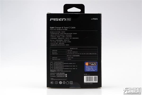

产品的背面,左上角为“PISEN PRO”的Logo标识,下方带有产品的一些详细参数介绍。
氮化镓新成员:品胜65W PRO充电器体验
看一下产品的参数详情氮化镓GaN 65W型号:GA65-R20输出:5V 3A、9V 3A、12V 3A、15V 3A、20V 3.25A 总输出:65W双头Type-C快速充电数据线型号:TCC04-1000线长:1000mm并且产品具有多种特点:高效安全、氮化镓黑科技强力加持、体积更小能极大提升快充效率、降低发热;兼容QC4.0 / PD 3.0 / PPS等快充协议;坚固耐用、小巧便携;内置保护芯片,提供多种保护。数据线采用TPE一体注塑,支持数据传输以及大电流充电。

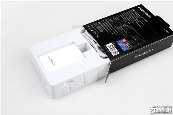

打开包装,内部采用抽屉式设计,内胆里面静静地躺着充电器,数据线位于里侧。
看一下包装内的物品,充电器、USB-C to USB-C数据线以及有害物含量卡。

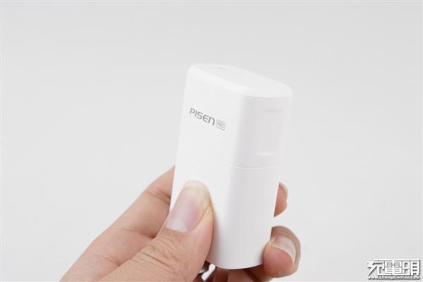

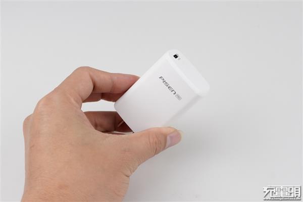

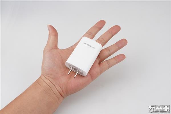

品胜GA65-R20 65W氮化镓充电器外观为白色,拿在手上第一感觉非常小,整体的体积都不到一个人的手掌大,对于一个拥有65W大功率输出的充电器而言这个体积还是很有说服力的。
充电器的边角部分做了特殊的圆滑处理,过渡圆润,看起来不会觉得过于方正,即使握在手里也不会有割手的感觉,手感非常好。
在充电器的侧面还可以看到有矩形的凹槽,这样的设计可以方便用户将充电器插入插座,不会出现手滑不容易插入的情况,既不影响自身也可以为用户使用上提供方便,很好的设计。

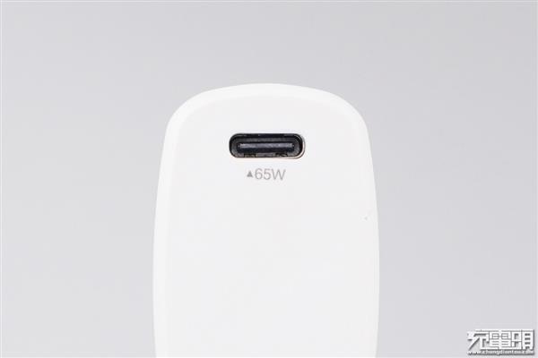

充电器带有一个USB-C输出接口,里面带有黑色舌片,并且在下方带有65W的标识,可以为大功率设备提供65W的大功率输出。

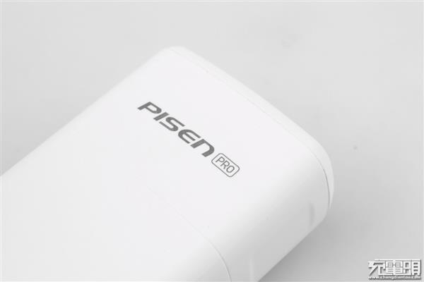

在充电器的正面带有“PISEN PRO”的Logo标识,这款是品胜高端系充电器,再无其他,白色的看起来非常干净,并且在侧面还加入了凹痕设计,干净而不单调。

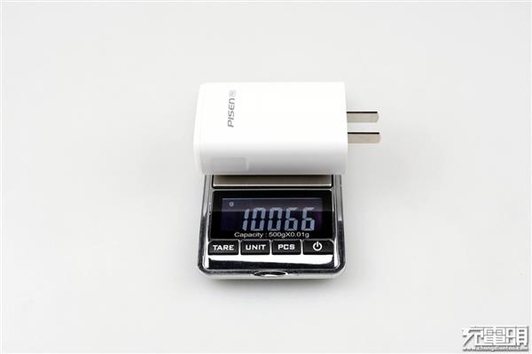

充电器的重量为100g。长宽高参数为44.7x26x66.5mm,功率密度为0.84W / cm? 。

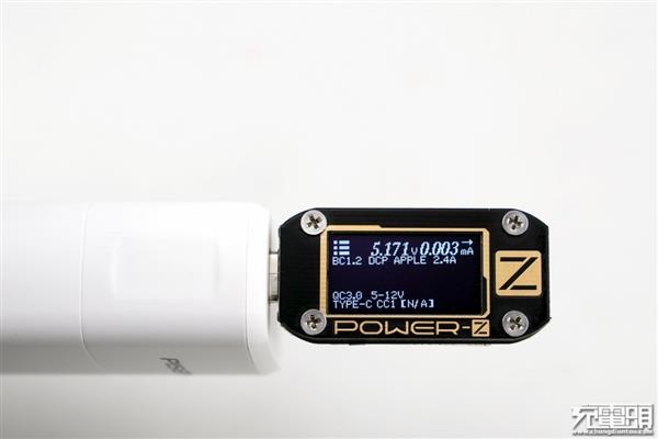

对品胜GA65-R20 65W氮化镓充电器进行快充协议检测,结果显示支持Apple2.4A、QC等多种快充协议。

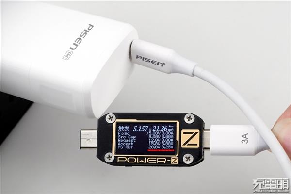

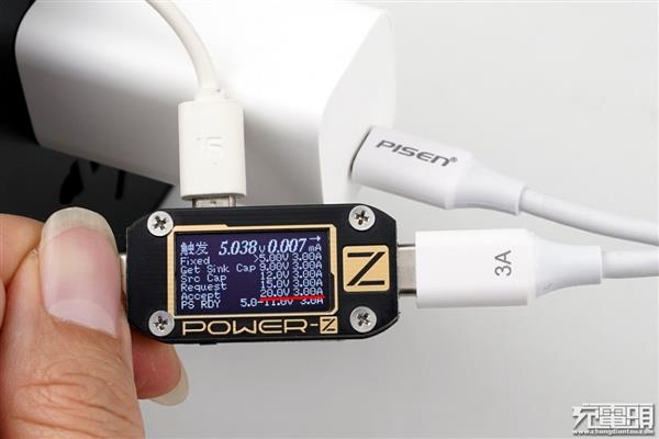

对品胜GA65-R20 65W氮化镓充电器的USB-C读取PDO报文,支持5V 3A、9V 3A、12V 3A、15V 3A、20V 3.25A五个固定电压档位,包装上面标注的PPS并未检测出来,正常的情况下65W大功率充电器要输出超过20V 3A 60W的功率是需要搭配5A-E-marker线材才可以正常输出60W以上的大功率,但是值得注意的是品胜65W氮化镓充电器无需5A E-Marker线材通讯也能直接输出3A以上电流。

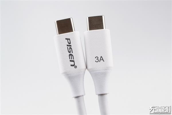

包装内还附带了一条白色外观的USB-C to USB-C数据线,并且还带有胶套捆扎,方便携带,也不会看起来凌乱。
数据线的两个端子头上面带有PISEN的Logo标识,并且还有3A的标识,虽然标识只有3A,但线身十分粗壮,猜测线芯应该做了加粗处理。

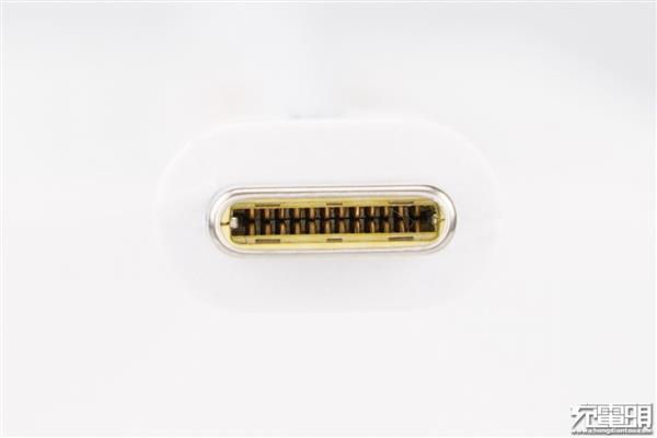

微距镜头看一下USB-C接口的内部构造,上下各12针共24针pin点。

使用测试表对品胜65W氮化镓充电器配套的线材进行检测,测试下来发现无任何E-Marker信息,正常来说,无E-marker线材在USB  PD中使用,电流传输能力会被限制在3A上限。
使用品胜3A数据线连接其他65W充电器读取PDO报文,可以看到在20V电压档位的电流支持最高只支持3A的电流,充电器输出受限于线材3A上限,只能输出20V 3A=60W,而该充电器使用5A E-Marker线材的话则可以输出20V3.25A=65W。
但是品胜3A线连接品胜65W氮化镓充电器的数据线在进行检测,可以发现在20V档位输出的电流竟然可以超过3A输出达到20V 3.25A,说明品胜65W氮化镓充电器固件对PD协议做了改动,使得充电器不需要验证数据线E-marker信息也可以直接输出超过3A的功率规格,达到20V3.25A=65W满载输出。
