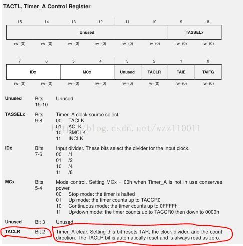

3、当Timer_A计数计满的时候需要手动清零吗?
答案是:不需要!看下图:
用户手册中写道:TACLR是定时器复位位,当计满的时候,会自动清零。

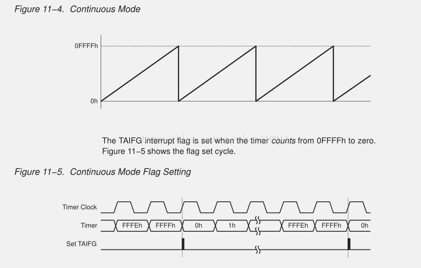

4、其次,关于定时器中断有两种,一种是溢出中断TAIFG,另一种是捕获比较中断CCIFG,这两种到底有什么区别,尤其是寄存器配置过程中TAIE和CCIE到底使用哪一个,让很多初学者头疼,下面我就解释清楚;
这是在Continues模式(连续增计数)下,TAIFG和CCIFG产生的条件图,文字也讲的很清楚了,TAIFG is set when the timer counts from 0xffff to zero,就是说当定时器
从最大值0xffff到0的时候,溢出中断标志位会置1,也就是当定时器计满的时候再等上一个时钟周期(1h)之后置1,这个计满,是指16位的定时器计到最大值0xffff,而不是用户设定的比较值CCR0.
而CCIFG是当定时器计数到CCR0的时候置1,CCR0的值由用户自己设定。
在Up增计数模式下,由于定时器不可能计满(0xffff),他只能计到CCR0,因此CCIFG触发的时间和TAIFG触发的时间只差一个时钟周期。
当Timer=CCR0的时候捕获比较中断TAIFG置1,而当Timer从CCR0重新归零的时候TAIFG置1.

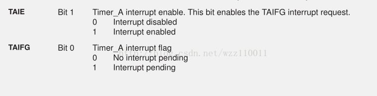

用户手册中有关于TAIFG和CCIFG的使能及标志位:
如上图所示:寄存器TACTL的TAIE是溢出使能位。TAIFG是标志位。

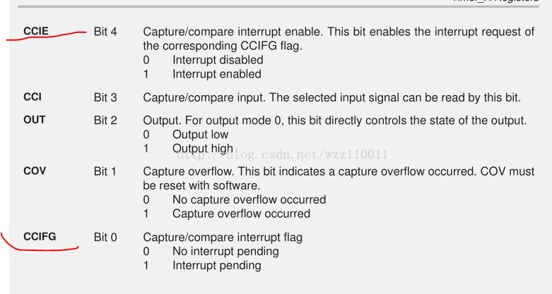

如上图所示:CCIFG是捕获比较中断标志,而CCIE是捕获比较中断使能。
