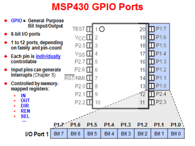

通用输入/输出接口(General Purpose Input/Output,简称GPIO)是单片机通过引脚来控制或者采集外部电路的接口,是单片机最基础的功能之一。
不同型号的MSP430可以提供一个或者多个8位I/O口。一般来说引脚越多的芯片提供的I/O口也越多。每8位I/O口会被分为一组(port),在每组当中再给每位编号(bit)。例如Port1中的第一位I/O口就命名为P1.0。
每一组I/O口都由单片机中的寄存器来控制。例如要读取P1.0上的电平,可以通过读输入寄存器P1IN上的bit0来实现。本章中我们将介绍与I/O口有关的寄存器,以及如何用这些寄存器来控制I/O口。

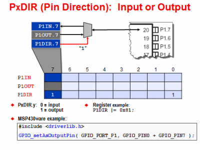

2.2.1 方向寄存器(PxDIR)
在MSP430中,每个I/O口都可以被单独配置成输入或者输出状态。是配置成输入还是输出是由方向寄存器(也叫DIR寄存器)决定的。方向寄存器为0是输入,为1是输出。例如,要把P1.0和P1.7同时配置成输出,需要设置P1DIR=0x81,如下图所示。
想要配置MSP430的寄存器,还有多种方式可以实现。
1)上图中的Register example是直接给寄存器赋值,这是最直接的方式。
2)利用MSP430FR6989.h中的宏定义,也可以让寄存器的配置更直观更好记。例如头文件中已有以下宏定义:
  1. #define BIT0                   (0x0001)
  2. #define BIT1                   (0x0002)
  3. #define BIT2                   (0x0004)
  4. #define BIT3                   (0x0008)
  5. #define BIT4                   (0x0010)
  6. #define BIT5                   (0x0020)
  7. #define BIT6                   (0x0040)
  8. #define BIT7                   (0x0080)
那么P1DIR = 0x81就可以改写为P1DIR = BIT0 + BIT7;这样就不用每次都将想要写入寄存器的值换算成16进制了。
3)另外图中的 MSP430wareexample是调用了MSP430驱动库来实现同样的功能。驱动库中提供了一个函数GPIO_setAsInputPin()来将I/O口配置为输出。

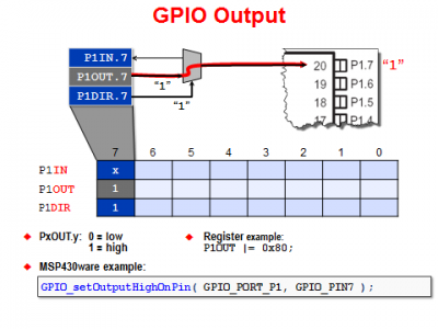

2.2.2 输出寄存器(PxOUT)
利用方向寄存器将I/O口配置为输出以后,就可以通过写输出寄存器PxOUT来给端口赋值了。例如要将P1.7设为高电平,直接写
P1OUT|= 0x80;
或者
P1OUT |= BIT7;

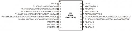

现在的单片机集成的功能越来越多,例如串口、定时器、ADC等,这些外设都需要引脚,但如果为每个外设都留下单独的引脚,单片机的引脚数量将会巨大,这既不经济也不实用。另外这些外设并一定会同时使用,因此单片机提供了引脚复用的功能,将GPIO和其他外设放在一个引脚上,使用的时候通过寄存器来选择用哪一个功能。
例如下图中,MSP430G2553的引脚8,它既可以作为GPIO模块中的P2.0,也可以作为定时器的TA1.0端口。其他引脚也是类似。具体每一个引脚有哪些功能请见MSP430G2553的datasheet。

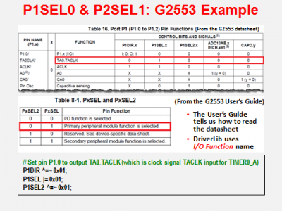

复用的引脚可以通过PxSEL寄存器来选择功能。鉴于有些引脚的功能多于2个,1位寄存器不够用,所以MSP430G2553有PxSEL和PxSEL2两个功能选择寄存器,它们两个再加上PxDIR寄存器配合起来可以选择多个引脚功能。
每个MSP430单片机的引脚功能具体定义在芯片datasheet中,查找“PortSchematics”部分可以看到每个引脚有什么功能,以及如何配置寄存器来启用这些功能。
在User’s Guide中,也会介绍PxSEL寄存器,但不会具体介绍针对每个芯片的具体引脚定义。一般来说引脚复用功能可以分为Primaryfunction和Secondary function,对照datasheet和User’sGuide可以发现二者是可以对应的。
例如我们要将P1.0端口配置成TA0.TACLK功能(在这里先不关心这个功能具体有什么用),查阅datasheet可以找到该功能对应的3个寄存器的值,因此将寄存器对应赋值即可启用这个功能。
  1. P1DIR &=~ BIT0;            // Set P1DIR
  2. P1SEL |= BIT0;             // Set P1SEL and P1SEL2
  3. P1SEL2 ^=~ BIT0;

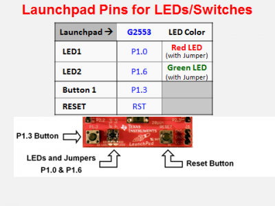

在实验开始之前需要清楚MSP430G2 LaunchPad板上LED和按键的硬件电路。板上共有2个LED灯和2个按键,P1.0连接红色LED,P1.6连接绿色LED。这两个LED都是通过跳线帽连接的,如果想断开LED,只需拔掉跳线帽即可。P1.3连接左边的按键,这个按键可以由用户自定义功能。右边的按键是Reset键,按下之后单片机会复位。

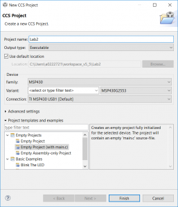

1)新建一个CCS工程
新建一个CCS工程,芯片型号选择MSP430G2553,工程模板选择EmptyProject(with main.c)

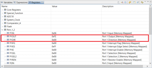

在程序运行状态下点击暂停按钮,再点击Restart按钮,让程序重新回到初始状态。

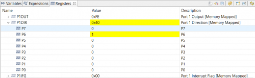

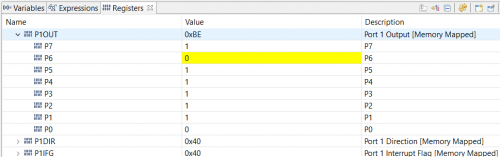

下面我们打开寄存器查看窗口,来看一下P1DIR和P1OUT寄存器的值。在CCS Debug界面下,右上方应该会有寄存器查看窗口(Registers),如果没有可以通过View->Registers菜单打开。Registers窗口中可以看到所有的寄存器,展开Port_1_2可以找到P1DIR和P1OUT两个寄存器。
下面我们要查看程序执行过程中这两个寄存器的变化过程,但因为程序执行的速度是很快的,要看到寄存器变化的瞬间,必须利用CCS的单步调试功能。点击Step Over按钮,可以让程序一句一句的执行,同时在程序每一行的最左边会出现一个蓝色箭头,表示当前程序执行到这一句了。点击Step Over按钮,直到箭头指到GPIO初始化语句P1DIR |=BIT6这一句上。
此时程序还未执行这一句,再点击一下Step Over按钮,程序就将执行该语句。点击Step Over之后请观察Registers窗口,我们会发现P1DIR寄存器变成了黄色,这表示刚才执行的语句使P1DIR发生了变化。展开P1DIR,会发现其中第6位即P1.6从0变成了1,这表示我们已经成功将P1.6端口设成了输出端口。

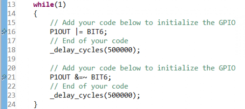

下面我们将观察单片机是如何让LED实现闪烁的。这次我们使用断点功能来调试。所谓断点其实就是人为设置的程序暂停点,程序执行到断点处将自动暂停,以方便用户观察寄存器变化。
分别在“P1OUT |=BIT6”和“P1OUT&=~ BIT6”这两句之前的蓝色区域用鼠标双击,会出现一个小方块,表示我们在这两句之前加了断点。现在再点击前进按钮,程序会自动执行到第一个断点之前停下。

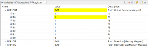

再点击一次前进,程序会停在第二个断点处。此时程序已经执行完“P1OUT |=BIT6”以及延时语句,我们观察Registers窗口,会发现P1OUT的第6位变成了1,同时观察LaunchPad,应该会发现绿色LED已经亮起。
再点击一次前进,程序会继续执行,直到遇到下一个断点,此时程序已完成一个while循环并回到第一个断点处,观察寄存器会看到P1OUT第6位变成了0,同时LaunchPad上的绿色LED熄灭。
不断重复点击前进,就会发现LED灯不断重复点亮和熄灭的过程,这就是LED闪烁的实现方式。

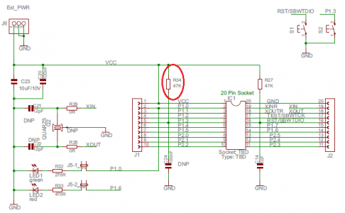

将Lab2b_Input.txt中的代码拷贝到main.c中。首先要添加的是GPIO初始化代码,请回想2.2节的内容,对输入引脚做初始化时需要考虑上拉/下拉电阻的设定。查看“MSP-EXP430G2 LaunchPad Development Kit User's Guide”手册,其中有LaunchPad的原理图,我们发现S2按键连接的P1.3端口连接了R34上拉电阻,但请注意LaunchPad板上的R34并没有焊接,所以P1.3端口相当于悬空。因此我们必须使用单片机GPIO内部上拉电阻来初始化P1.3。在程序中初始化GPIO处添加合适的语句来初始化P1.3输入端口。
