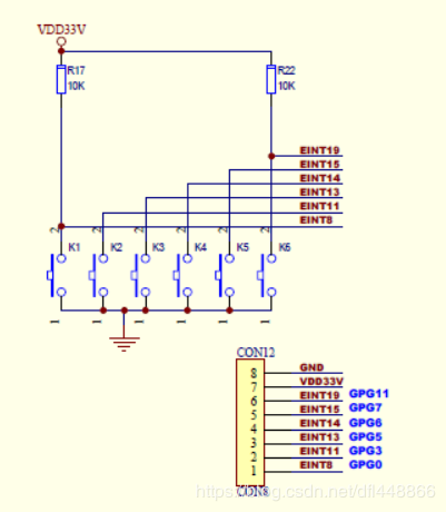

1 了解基本的硬件连接

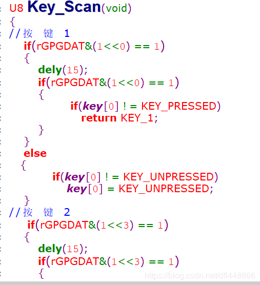

2 按键进行扫描方式操作
1)按键gpio输入模式上拉输入
2) 按键进行消抖处理

<2> 端口数据寄存器(GPADAT 至GPJDAT)
如果端口配置为输出端口,可以写入数据到PnDAT 的相应位。如果端口配置为输入端口,可以从PnDAT 的相应位读取数据。
<3> 端口上拉寄存器(GPBUP 至GPJUP)
端口上拉寄存器控制每个端口组的使能/禁止上拉电阻。当相应位为0 时使能引脚的上拉电阻。当为1 时禁止上拉电阻。如果使能了上拉电阻,那么上拉电阻与引脚的功能设置无关(输入、输出、DATAn、EINTn 等等)
