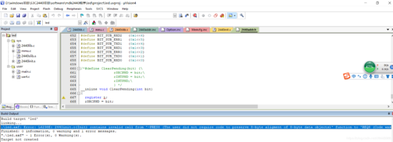

出现 .led.axf: Error: L6238E: 2440init.o(Init) contains invalid call from '~PRES8 (The user did not require code to preserve 8-byte aligment of 8-byte data objects)' function to 'REQ8 (Code was permitted to depend on the 8-byte aligment of 8-byte data items)' function Main.
错误信息:Error: L6238E: 2440init.o(Init) contains invalid call form ‘~PRES8(后面的省略)

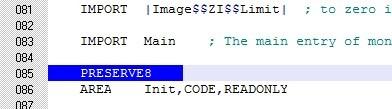

原因分析:uVision4的每个汇编指令是以8字节对齐的,所以每个汇编文件的首个段要表面是用8字节对齐的。
解决方法,在2440init.s文件的Init段前面添加PRESERVE 8

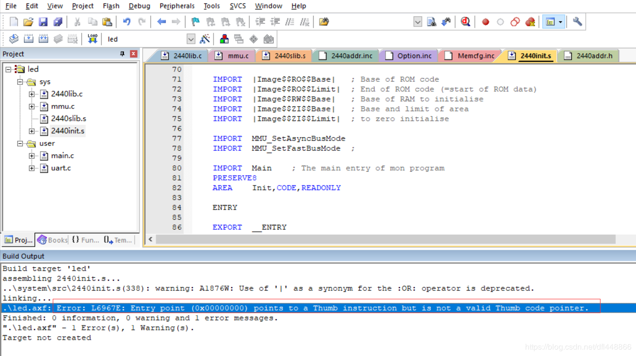

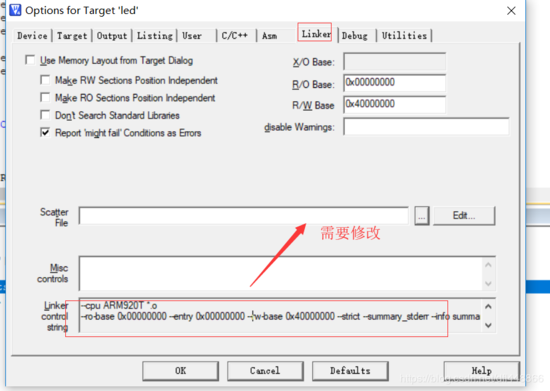

然后编译 出现新的错误
这个错误引起的原因是

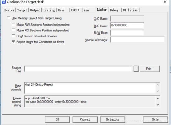

具体修改如下:

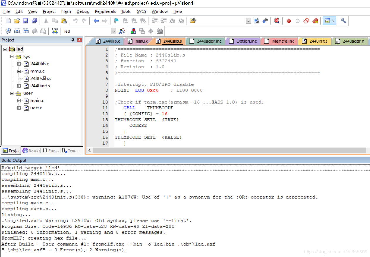

把 2440init.s ;Init 改成 Reset 即可
编译无错误
如下所示
