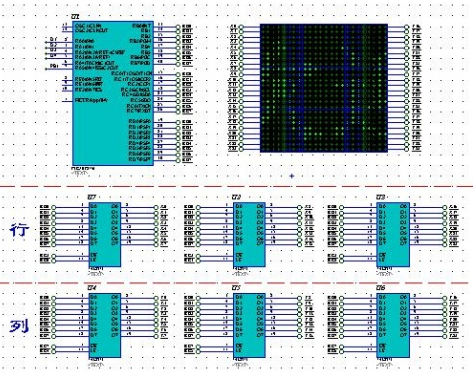

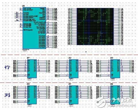

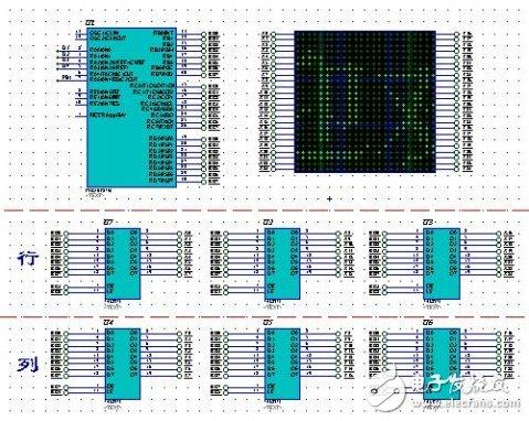

花了几天时间,弄出个小东西,虽然有很多种实现方式在网上流传了,但我却从没有试过,乘有时间,也弄出了四种方式的显示,各位帮忙看看,哪里还有不好的地方,希不吝指教。
一。原理及仿真图
此种为从右往左显示。
此中为从左往右显示
此种为从下往上显示
此种为从上往下显示
原理图说明:
1. 本实例采用微芯 PIC16F877A 单片机,此单片机适合初学者
2. 点阵采用 24X24 点,左边为行线,采用 U1-U3 三个 74LS373 地址所存芯片,复用单片机 RB 端口。
右边为列线,采用 U4-U6 三个 74LS373 地址所存芯片,复用单片机 RD 端口。
3. 单片机 RC 端口控制六片 373 的选通。
4. 显示原理:24 列列线轮流拉为低电平时,行线输出行玛,通过一定延时,字符即可显示,并通过计算,即可实现上述四种显示方式。
