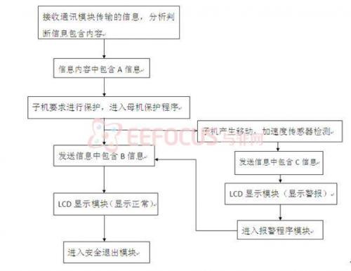

1.3这种防盗系统的大概框架如下:
通过子母机通讯,母机可以实现一对多监控,同时能准确识别哪一部电脑产生异常。原理是通过子机和母机之间的通讯,通过特定程序实现防盗功能。具体请参照详细原理说明。

核心原理是子母机之间的通讯。首先,子机由笔记本电脑USB接口提供电源,母机则固定在同一个地方,在一定范围内实行监控。当子机插入笔记本的瞬间,子机发送信号A让母机接收,母机对该子机进行监控。子机内部装有加速度传感器,如果笔记本电脑被移动,则产生加速度,从而子机感应后给母机发送信号C,母机实现报警,同时显示异常电脑的号码。如果非正常拔出子机,则母机和子机联系中断,同时也会使母机报警。只有当使用者通过人为发送信息B,才可以安全退出保护模式。从而实现了笔记本防盗的目的。
