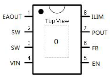

1. HT8905脚位图
2. HT8905管脚说明

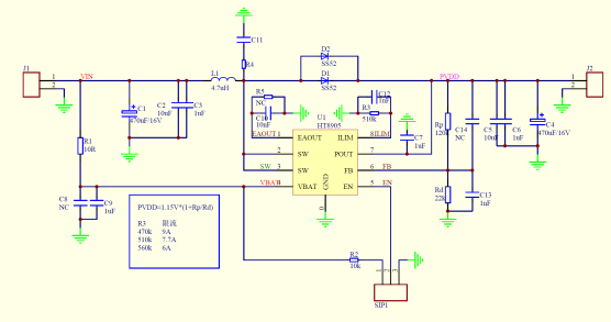

3.HT8905 DEMO原理图

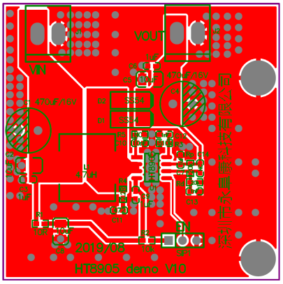

6. HT8905 DEMO板PCB顶层设计图

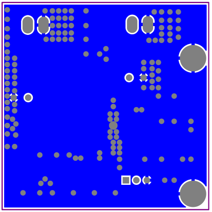

7. HT8905 DEMO板PCB底层设计图

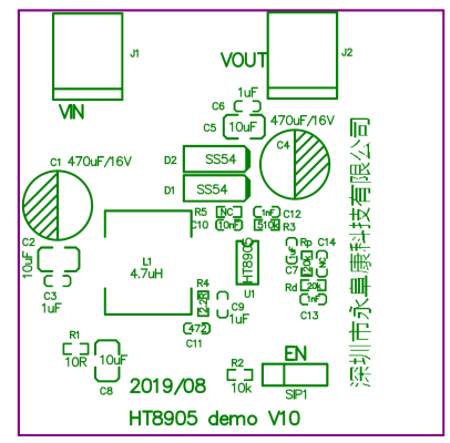

8. HT8905 DEMO板贴片图

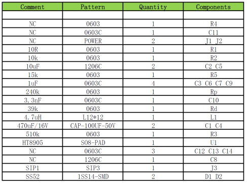

9. HT8905 DEMO板物料清单

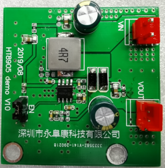

10. HT8905 DEMO板实物图

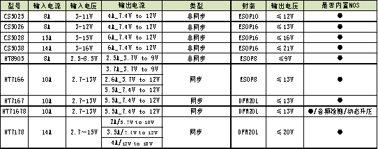

11.DC-DC升压芯片选型表
