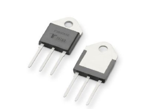

图1:TO-218封装的Pxxx0MEL系列。 Pxxx0MEL为50 / 60Hz AC单周期正弦波浪涌提供5000A 8/20 IPP(峰值脉冲电流额定值)和最小400A ITSM。

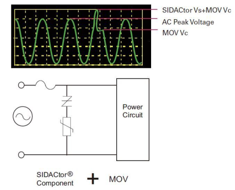

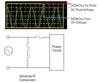

Littelfuse SIDACtor®晶闸管是撬棍型的,经过优化,可以保护处于强过电压瞬变环境中的设备。 5 kA和3 kA Pxxx0FNL Pxxx0MEL系列具有几个优点。 例如,钳位优于传统的用于保护交流线路的无源MOV技术,可提供针对过电压的高电位保护。 此外,较低的导通电压可确保长期保护期间的热量积聚较低。 这些撬棍型半导体器件可以承受更多次的过电压冲击,满足最小的降级要求(图1和图2)。 Littelfuse Pxxx0FNL和Pxxx0MEL系列还可以与MOV串联,为因较高钳位电压而损坏的电路提供低钳位保护(图3)。 该电路布局为交流线路提供了过电流和过电压保护。
图2:具有串联过电流保护的P3800MEL Crowbar解决方案。 在经典的工作条件下,保护组件对电线是透明的。 当感应电压峰值高于P3800MEL的Vdrm时,就会过渡到低电阻状态。 保险丝可保护SIDACtor®。 该配置为设计人员提供了一个用于SIDACtor®的增强型过电流保护的选项。
图3:SIDACtor®与前面有熔断器的Littelfuse MOV V20E130P(交流130V)串联。
