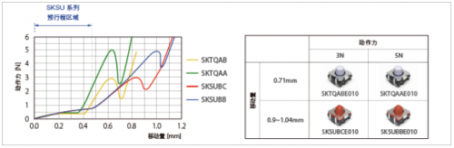

阿尔卑斯阿尔派株式会社(TOKYO 6770、代表取缔役社长 CEO:栗山 年弘,总公司:东京,下称“阿尔卑斯阿尔派”),在适合车载用途的小型中行程型 TACT Switch™ “SKSU 系列”中新增操作力 5N、移动量 1.04mm 的新型产品,将从今年 4 月开始量产。
汽车市场用输入开关出于安全考虑,为了做到不脱离视线操作,正在向转向装置区域集成化发展。随着近年来 2~3 级无人驾驶实用化逐步发展,需要根据状况进行人工操作驾驶与系统无人驾驶的切换。这种切换也需要使用开关,为了能在紧急情况下快速做出响应,无人驾驶相关操作也在加快操控区域的集成化。
另外,各汽车厂家为了确立品牌形象,对 HMI(Human Machine Interface)定制触觉的要求越来越高,需要推出更有特色、款式更多样的车载用开关。
阿尔卑斯阿尔派为了应对市场与客户的这些需求,在具有小型静音特点的“SKSU 系列”中新开发了“SKSUBBE010”,在中行程型产品之中具有 1.04mm 的较长移动量和 5N 的较大操作力。本产品有望通过提高操作手感来防止误操作,同时实现厚实高档次的触觉。此外,还设置了传统车载用 TACT Switch®广受好评的预行程领域,因此为防止发生产品搭载时的 Rattle Noise(异响)※作贡献。
此外,本“SKSU 系列”与现有的“SKTQ 系列”具有安装兼容性,因此采用现有产品的客户无需改变基板设计,即可根据车型品牌来选择最适合的操作触觉。
阿尔卑斯阿尔派至今已开发制造出约 30 种主要面向车载用的 TACT Switch™产品。今后也将一如既往,通过扩充丰富的触觉款式,在应对市场与客户需求的同时,为更加舒适的用户体验作贡献。
※Rattle Noise:对产品施加振动时,部件材料相互接触产生的异响
<可根据车型品牌来选择多样化的操作触觉>
【主要特点】
●大操作力的小型静音中行程型产品
 ①小型却有 5N 的大按压操作力 /1.04mm 的中行程
 ②采用预行程设计,为防止 Rattle Noise 作贡献
 ③无需改变基板设计,即可替换传统“SKTQ 系列”产品
④相当于 IP67 的防尘防水性能

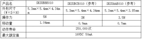

【主要规格】
