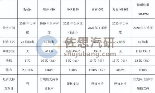

能够挑战 Mobileye 的必然是软硬一体的大公司,拥有足够的资源才能坚持不懈与 Mobileye 竞争。EyeQ5 定位是 L4,注定曲高和寡。要挑战 Mobileye,实际是挑战 EyeQ4。目前来看,主要挑战者是瑞萨的 V3H 和 V3M,NXP的 S32V234 和 S32V3,安霸的 CV2 和 CV22,海思的 Hi3569,德州仪器的 TDA4。这些厂家最大的问题是算法都或多或少要借助第三方的支持,而 Mobileye 不需要。不过随着市场对高性能 L2 系统需求的增加以及 Tier1 厂家整车厂家算法能力的加强,Mobileye 的地位肯定会出现下滑。当然 3 年内,Mobileye 还可以垄断市场。

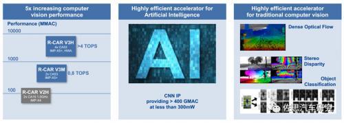

R-CAR V3H 推出于 2018 年 2 月,2019 年 3 季度量产。内涵 4 个 A53 内核,一个 Cortex-R7@0.8GHz 内核,也达到了 ASIL B 级别。
瑞萨使用三种加速器,一种是基于管线引擎的 IMP-X5 加速器,他拥有用于固定功能的流水线计算。近似于 GPU。也有电脑视觉引擎 CVE,采用可编程的电脑视觉引擎将浮点运算降至最低。总计有大约 4TOPS 的运算能力。另一种是硬核加速器,包括针对双目的立体视差和光流。还有一个聚类器。最后是一种类似多核 DSP 的 CNN 加速器,性能达到 426GMAC。也就是每秒 4260 亿次乘积累加,功耗仅为 0.3 瓦。

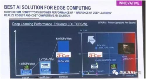

第四代 R-CAR 大约在 2023 年量产,而 V3U 也是第四代产品,预计将在 2022 年量产,这是一款 12 纳米芯片。瑞萨表示 12nm 工艺 R-Car SoC V3U 的 AI 性能可以达到 6.0TOPs/W,远高于英伟达的 Xavier 平台和 Mobileye 的 EyeQ5 平台。

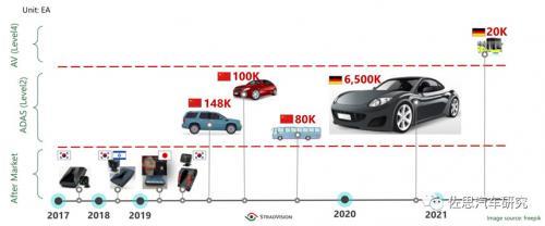

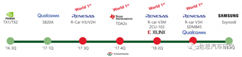

瑞萨 V3H 已经慢慢建立了自己的生态系统。在初创公司领域有韩国的 Stradvision、以色列 Cortica 和加拿大的 Leddar tech 合作伙伴。Stradvision 是韩国现代和 LG 投资的初创企业,早在瑞萨开发 V2H 时已经和瑞萨合作,顺便提一下,日产号称 L3 的用于天籁(北美型号是 Skyline)的 ProPILOT 2.0 就使用了瑞萨的 RH 850 和 V2H,当然主芯片还是 Mobileye 的 EyeQ4。系统由日立提供。
Stradvision 在 2018 年已经有 400 万美元的收入,预计 2019 年收入超过 1000 万美元。Stradvision 也声称在中国拿下三个量产项目,在德国拿下两个量产项目,可能主要是使用 V2H 和 V3H。Stradvision 在 2020 年 CES 上也展出了相关产品,并且与 Green Hills 展开合作。

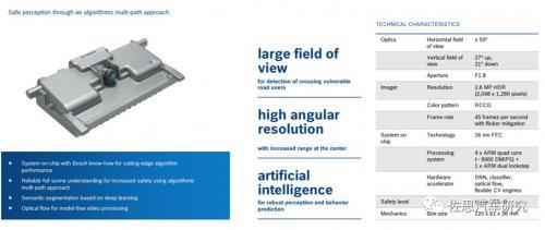

博世寄予厚望的下一代主前视觉系统 MPC3 内置了瑞萨的 V3H,于 2019 年底量产,已经获得大众和奥迪的订单。除传统深度学习外,还有基于光流的非模型算法,能够预测目标运动轨迹。对运动目标敏感度高,260 万像素,帧率达每秒 45 帧,比 30 帧更安全可靠,能够适应 LED 灯的闪烁现象和复杂的环境。明确表示达到 ASIL-B 级,是使用深度学习系统中唯一能够达到 ASIL-B 级的摄像头。因为 V3H 是唯二已经拿到 ASIL-B 级认证的芯片,而不是正在申请功能安全认证(大部分都是写 Target),Mobileye 是没有功能安全认证的。
比 V3H 低一级的 V3M,近似于 EyeQ3,在 2017 年就开始与德国汽车电子大厂 Hella 旗下专门从事计算机视觉的 Aglaia 合作,据称在 2020 年将有采用 V3M 的量产车上市。Aglaia 也与安霸有合作。

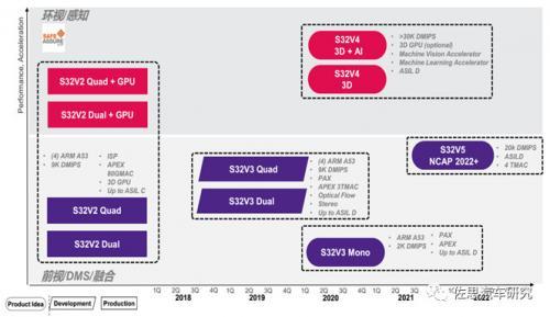

NXP 早在 2016 年就推出 S32V234,不过其性能比较弱,当时也未为深度学习考虑太多。仅仅有两个 APEX,只有 80GMAC,也就是大约 0.08TOPS 的算力。并且为了降低价格,NXP 还有一个更低的 S32V232。S32V234 目标是取得 ASIL C 级认证。S32V234 用在一汽森雅 R9 上,系统由东软睿驰提供,但是销量不佳,2019 年 1-12 月销量仅为 3307 辆。至于 S32V3 则与瑞萨的 V3H 差不多,但估计要到 2021 年或 2023 年量产。

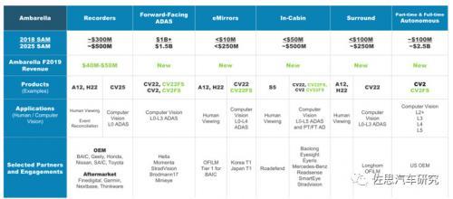

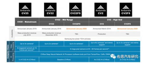

安霸在 ADAS 领域内的主要产品如上表,安霸是行车记录仪为主要产品,2019 年收入大约 2.3-2.4 亿美元。市值大约 20 亿美元。
安霸行车记录仪前装客户包括奇瑞瑞虎 8(系统由创维提供,没错就是做电视很出名那个创维),长城 VV6 和欧拉 R2,帝豪 GS 和 GL。其余还有北汽、本田、上汽、日产和丰田。ADAS 领域主要合作伙伴有 Hella、初速度(Momenta)、Minieye。2020 年 CES 大展上宣布增加 ZF TRW 为合作伙伴, ZF TRW 也是 Mobileye 最主要合作伙伴,出货量在 Mobileye 系统排名第一。
安霸 ADAS 主打是 CV22FS,CV2FS 是针对双目的设计。这两款芯片都是三星的 10 纳米工艺芯片,是目前工艺最先进的 ADAS 视觉芯片。也都拿到了 ASIL B 级功能安全认证,这也是 2019 年底刚刚拿到的认证。CV2FS 与瑞萨的 V3H 近似。安霸独创的 CVFlow 技术从来没透露过算力,AI 计算不外乎乘和累加的 MAC,谁也玩不出什么新花样,倒是可以起很多新名字。

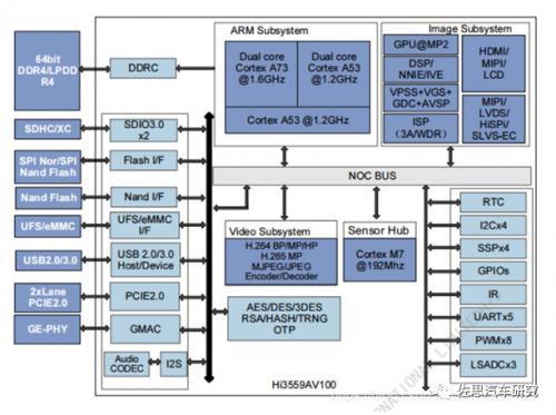

海思 HI3569 性能强大,可以做前视觉 ADAS,还可以负责环视和座舱电子,但是似乎缺乏虚拟机配合,做座舱电子意义不大。没有虚拟机配合,双屏的成本太高。海思主打的似乎就是前视 ADAS。Hi3569 采用两个 Cortex A73@1.8GHz 核和两个 Cortex A53@1.2GHz 核,配备了 AI 处理器、GPU 和 DSP,总算力是 4TOPS。这其中 GPU 可能是 MALI G71 MP8。AI 处理器是的 NNIE,每个核是 1024MAC。用于安防的顶级芯片海思的 Hi3559A 则内置双目硬核,与 V3H 类似。HI3569V100 可能也有双目硬核运算单元。3559 和 3569 一样也是 8 路视频输入。
Hi3569n 内部框架图应该与 Hi3559 差不多。最大差别是 NNIE 增加了一倍,算力是 4TOPS。

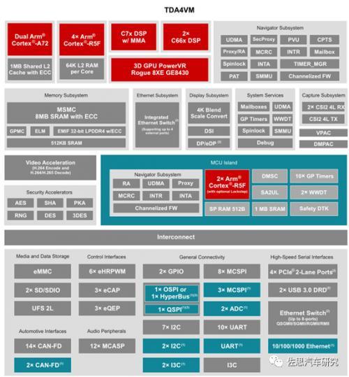

德州仪器 TDA4VM 内部框架图
德州仪器 TDA4VM 目标市场应该主要是座舱电子,不过其强大的 AI 处理能力只做座舱电子是有点浪费了,德州仪器的 DSP 独步天下,其 C7x 矢量 DSP 做浮点运算时,@1.0GHz 算力仅为 80GFLOPS,256GOPS。但是做 AI 处理即乘和累加时 1.0GHz 可达 8TOPS(8b)。不仅如此,TDA4VM 还有视觉处理加速 VisionProcessing Accelerators (VPAC) ,多种视觉辅助加速器 multiple vision assist accelerators,深度与动作处理加速 Depth and Motion Processing Accelerators (DMPAC)。TDA4VM 还有两个浮点 DSP,@1.35GHz 下可达 160GOPS 算力。还有一个 PowerVR ® Rogue 8XE GE8430 GPU 核, @750 MHz 下算力达 96 GFLOPS,渲染速率 6 Gpix/sec。功能安全方面,采用 6 颗 Cortex R-5F 内核保证实时性和功能安全,芯片整体目标是 ASIL B 级,MCU 安全岛是 ASIL D 级。CPU 方面是 Cortex A72 双核,采用了 16 纳米的 FinFET 工艺。
