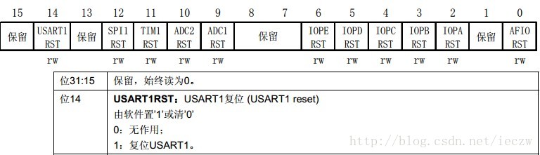

APB2RSTR是外设复位寄存器:我们最好把USART1重新复位下,来确保系统的稳定性:
但是,在复位完成之后,一定要对该控制位置零,停止复位;
APB2RSTR |= 1<<14;
APB2RSTR&=~(1<<14);

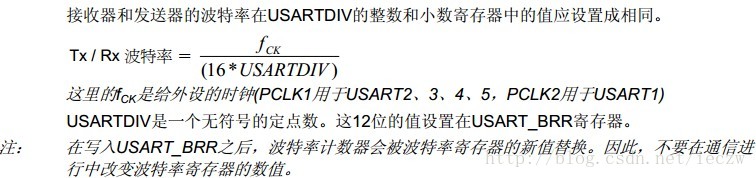

USART波特率的设置是整个配置中比较关键的,stm32厂商已经给了我们一个公式:

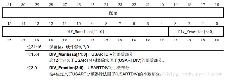

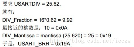

USARTDIV计算出来,然后需要换算成USART_BRR寄存器需要的模式:我们呢可以先来研究下BRR寄存器:
他是把整数部分存放在4-15bit,小数部分存放在0~3bit
至于小数和整数部分的换算方法,STM也给提供了一个例子:
