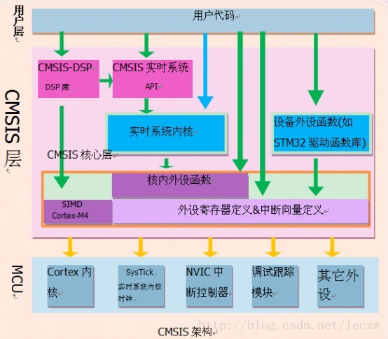

整个框架就是下面这幅图,我们只需在顶层做调用即可,跟现在做app的差不多!
注:摘自野火,希望大哥不要说我盗版

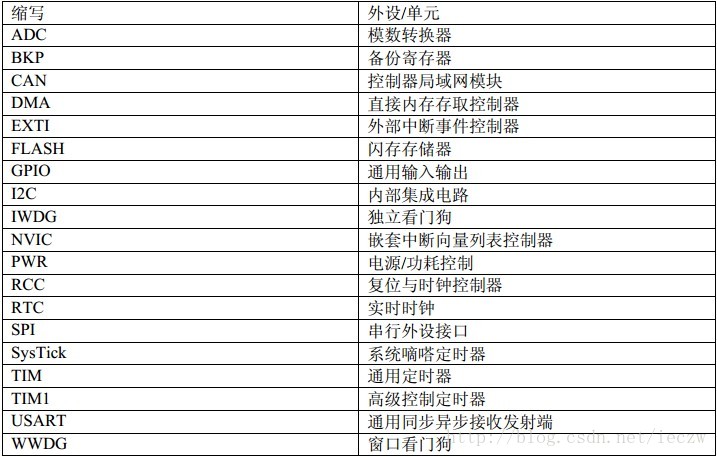

任意一个外设都对应一个ppp.c和ppp.h文件,所以我们其实也不是无章可循的!同时,stm库他有一套自己的缩写定义,我们必须记住,不过这个很好记!

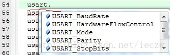

另外,我建议大家在做开发的时候用Keil4.0以上的版本,为啥呢?下面正式我想说的
我们在声明一个结构体变量的时候,我们不知道结构题里面每个变量的名字,怎么办?找吗?很麻烦是吧?
如果我们用了mdk4.0以上的版本,他会自动匹配
可能有的人用过了,会说我多余,呵呵但是对那些没有用过的人很有用,比如李想老师!呵呵,开个玩笑
这样我们就不用一个一个输入了!但是后面的变量赋值怎么办?其实这些变量赋值都在ppp.h里面定义好了,我大致看了下ppp.h内容不是很多,所以很容易就找到,我有一个方法就是查找!
比如我们要找USART_Mode所对应的赋值:
切换到stm32f10x_usart.h,直接在上面输入USART_Mode,按下Enter键,就找到了,那么我就直接把这个定义赋值过去,好了!

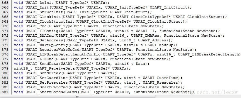

有人说我函数名记不住,那么我们还是在stm32f10x_usart.h直接一下子拉到最下面!是不是看到了所有的函数?

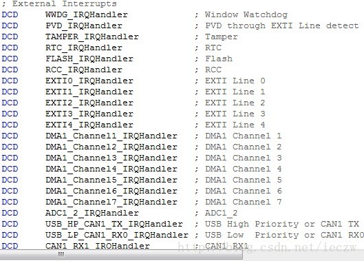

我今天想写中断函数,怎么办?记不住啊,我想既然是中断函数,他一定在启动代码里面有定义,直接切换到startup_stm32f10x.md.s里面,直接搜索Handler
找到所有中断函数的定义:
