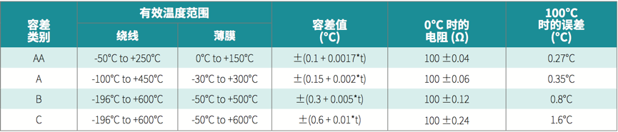

如下表所示,RTD 的精度由其类别定义。国际电工委员会 (IEC)/欧洲标准 (EN) 60751 定义了四种 RTD 类别:C、B、A 和 AA,其中 C 类的精度最低,AA 类的精度最高。较低精度的类别将具有更大的温度范围。例如,C 类薄膜 RTD 覆盖的温度范围为 -50°C 至 +600°C,而 AA 类薄膜 RTD 覆盖的温度范围为 0°C 至 +150°C。
2.png?imageView2/2/w/550
IEC 60751 定义的温度精度类别

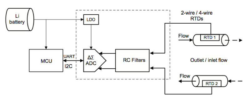

施加电流源将在 RTD 上产生电压差;该电压与 RTD 的电阻及其激励电流成比例。该电压数据用于测量来自入口管和出口管的两个温度源之间的差值。
热量计中的流体温度测量
固态热量计在计算住宅和工业用户的热能计费方面越来越流行。这些仪表在入口管或出口管上进行流量测量,并在入口管和出口管上都有一对匹配的 RTD 探头。下图显示了使用 RTD 的热量计系统的框图。
3.png?imageView2/2/w/550
使用 RTD 进行流体温度测量
RTD 提供低功率和高精度,这些特性非常理想,因为在大多数住宅单元中,热量计都是独立的电池供电型系统。系统快速从断电模式唤醒、对 RTD 温度进行采样并随后返回断电模式的功能可以延长电池寿命并最大限度降低能耗。
但是,这些系统要求匹配良好的RTD正确读取差分测量值。並需要在设计时仔细考虑系统成本和复杂性。
典型的热量计使用一对连接到高精度模拟前端的 PT100、PT500 或 PT1000 传感器。欧洲 EN 1434 等规范定义了有关这些仪表的要求。此规范的两个主要方面为:
• 传感器精度和类型。EN 60751 中的第 5.4 章建议使用精度高于 B 类或等于 A 类或 AA 类且采用三线或四线配置的工业铂电阻温度计。EN 1434-2 指出可以使用其他类型的温度传感器,但如果这样做,则不能将它们与热量计或热量计算器装置分开。
• 校准.EN 1434-2 的第 4.1 章规定,所有温度传感器对都必须在内置于热量计之前进行预校准和配对。或者,应将传感器牢固地安装在热量计的印刷电路板上,然后进行校准,从而最大限度减少两个 PT 传感器之间的温度偏移。

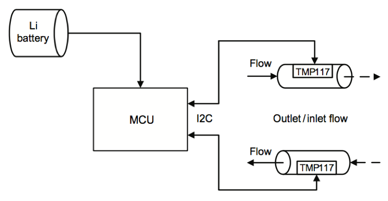

• 校准.传感器在相同条件下连续进行温度测量时重现读数的能力称为可重复性。TMP117 具有 7.8125m°C 的可重复性,因此传感器本身具有非常一致和可靠的性能。TMP117 还包括一个温度偏移寄存器,可用于在初始校准期间存储温度偏移,然后在经过线性化后添加到温度结果中。在入口和出口处校准传感器对是使用热量计进行流体温度测量的必要条件。具有良好的可重复性规格和偏移寄存器有助于实现可靠、可重复且最终简化的设计。
在设计中使用数字温度传感器可消除模拟信号链的偏移和增益校准步骤(这是在基于两线、三线或四线 RTD 的配置中进行传统模拟信号测量所必需的操作)。与传统的模拟 RTD 传感器相比,数字温度传感器可以将用户定义的校准参数存储在 8 字节电可擦除可编程只读存储器(偏移寄存器)中,因此甚至可以消除文书工作和校准数据处理工作。此外,在开始时读出非易失性存储器内容以及每次测量温度时对结果应用偏移或任何其他调整也会更节能。
4.png?imageView2/2/w/550
使用 TMP117 进行流体温度测量
采用这种架构的四线数字接口与标准模拟四线 RTD 传感器之间具有电气兼容性。基于 RTD 的设计还需要一个精度通常优于 0.1% 和 ±25ppm/°C 的高精度参考电阻器以及匹配的电阻-电容滤波器。采用集成数字设计方法也消除了对这种高精度参考电阻器的需求。下表总结了 RTD 传感器和 TMP117 数字温度传感器的设计注意事项。
