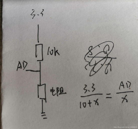

随手小记一下,如果有错误还望大佬指正。
至关重要的就是确定型号,程序其实没多少东西。

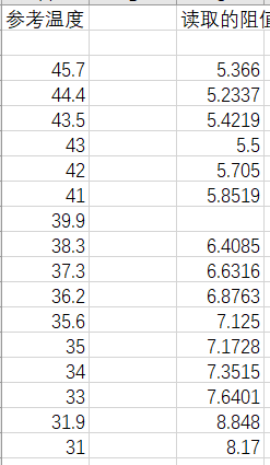

首先你要先确定你的热敏电阻的型号,如果你是从淘宝购买,可以去问客服。如果你不知道型号如何,可以列一个表,在STM中利用你的分压公式,计算出你的电阻在温度多少的时候,电阻是多少。程序在下方,如图。要想问参考温度怎么得到的,那就是用另一个温度传感器。
热敏电阻的电阻值是随着温度的变化而变化的,温度越高电阻越小。电阻值与温度对应表在以下网址http://www.thermistors.cn/news/238.html,http://www.mcnic.com/rt/103.html,如果都对应不上那你需要继续百度了,因为本人实力有限,建了个数组用来查询。

建好数组后,就要想怎么将阻值采集出来,由于只能采集电压值,所以你要在外围搭建一个小电路,我才用的是串联分压,与10K电阻串联。在中点采集的电压即是这个电阻电压。

计算电阻公式
float compute_res(u16 adc_value) //计算对应ad值下的电阻值
  float res;
  res = (float)(10 * adc_value) / (float)(4095 - adc_value); //10是与热敏电阻串联的电阻大小 以K为单位
  return res;

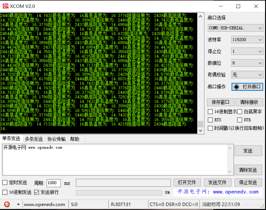

    mprintf("阻值value结果为: ");
    mprintf("%dn",u16_adc1_value);
    mprintf("最高阻值为: ");
    mprintf("%fn",c);
    mprintf("最低温度为: ");
    mprintf("%dn",temp_min);
    mprintf("真实温度为: ");
    mprintf("%fn",temp);
得到的结果:
经过电压表测量,AD值正确,电阻值正确, 经查表,温度值在电阻值区间内。
