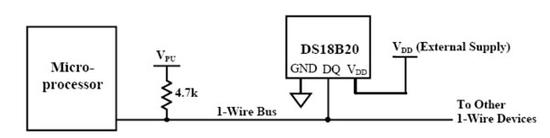

DS18b20与处理器的连接

1、复位:首先我们必须对 DS18B20 芯片进行复位,复位就是由控制器(单片机)给 DS18B20单总线至少 480uS 的低电平信号。当 18B20 接到此复位信号后则会在 15~60uS 后回发一个芯片的存在脉冲。
2、存在脉冲:在复位电平结束之后,控制器应该将数据单总线拉高,以便于在 15~60uS 后接收存在脉冲,存在脉冲为一个 60~240uS 的低电平信号。至此,通信双方已经达成了基本的协议,接下来将会是控制器与 18B20 间的数据通信。如果复位低电平的时间不足或是单总线的电路断路都不会接到存在脉冲,在设计时要注意意外情况的处理。
3、控制器发送 ROM 指令:双方打完了招呼之后最要将进行交流了,ROM 指令共有 5条,每一个工作周期只能发一条,ROM指令分别是读 ROM 数据、指定匹配芯片、跳跃 ROM、芯片搜索、报警芯片搜索。ROM 指令为 8 位长度,功能是对片内的 64位光刻 ROM进行操作。其主要目的是为了分辨一条总线上挂接的多个器件并作处理。诚然,单总线上可以同时挂接多个器件,并通过每个器件上所独有的 ID号来区别,一般只挂接单个 18B20芯片时可以跳过 ROM 指令(注意:此处指的跳过 ROM指令并非不发送 ROM 指令,而是用特有的一条“跳过指令” )
4、控制器发送存储器操作指令:在 ROM 指令发送给 18B20 之后,紧接着(不间断)就是发送存储器操作指令了。操作指令同样为 8 位,共 6 条,存储器操作指令分别是写 RAM 数据、读RAM 数据、将 RAM 数据复制到 EEPROM、温度转换、将 EEPROM中的报警值复制到 RAM、工作方式切换。存储器操作指令的功能是命令 18B20 作什么样的工作,是芯片控制的关键。
5、执行或数据读写:一个存储器操作指令结束后则将进行指令执行或数据的读写,这个操作要视存储器操作指令而定。如执行温度转换指令则控制器(单片机)必须等待 18B20 执行其指令,一般转换时间为 500uS。如执行数据读写指令则需要严格遵循 18B20 的读写时序来操作。
若要读出当前的温度数据我们需要执行两次工作周期,第一个周期为复位、跳过 ROM 指令、执行温度转换存储器操作指令、等待 500uS 温度转换时间。紧接着执行第二个周期为复位、跳过 ROM指令、执行读 RAM 的存储器操作指令、读数据(最多为 9 个字节,中途可停止,只读简单温度值则读前 2 个字节即可)。其它的操作流程也大同小异,在此不多介绍。
