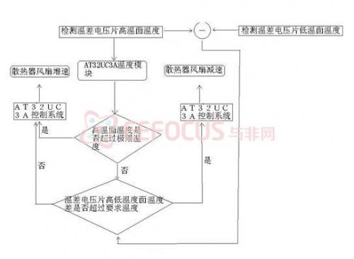

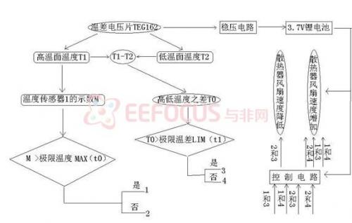

3.1 系统功能实现原理
该系统通过温差电压片TEG162的高温面和电脑发热源接触,通过散热器带动TEG162低温面处的空气流动控制低温面温度,从而控制温差在预设的范围内。我们利用笔记本电脑废热转化为电能,再通过稳压电路将电能存储到锂电池中。存储的能量为整个电路提供能量来源,省去了单独为电路提供能量的部分。这样,一方面可以维持笔记本电脑的温度不会太高,另一方面又实现了笔记本电脑的废热回收利用。

AVR32 AT32UC3A单片机控制器的评估套件和开发系统EVK1100上的温度模块实时监测笔记本电脑温度,将温度信号传给AT32UC3A处理,实现笔记本电脑温度只在安全范围内变动。
3.3 系统软件架构和软件流程
AT32UC3A开发板上的温度模块实时采集笔记本电脑的温度,通过和预设温度比较来控制散热器风扇的转速,从而实现笔记本电脑温度在正常范围内变化。
