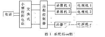

该电话遥控教学系统的总体结构如图1所示。
该系统由电话机、小型程控机、远程控制器和数台录像机、电视机组成,该系统既可以通过小型程控机构成一个局域的小系统,也可以利用电信网构成一个跨省市的远距离遥控系统。在该系统中,远程控制器的设计与制造是该系统的核心与关键。

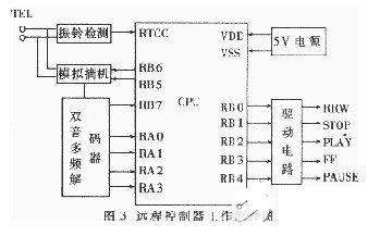

远程控制器的工作原理如图3所示,整个电路由振铃检测,模拟摘机,双音多频解码器,输出驱动等部分组成,各部分在 PIC 单片机控制下,完成对录像机的遥控操作。其工作原理如下:
当电话铃声响时,铃流进入以光耦 817 为主构成的振铃检测电路,铃流进入输入端,输出端输出方波信号。脉冲数等于振铃次数,计数任务由 CPU 的 RTCC 端完成。当 RTCC 接收到2次振铃就发 1kHz 的模拟摘机提示音,提示用户可以进行遥控操作了。

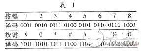

双音多频 DTMF 接收器由 SC8870 实现,它的 2、3 脚接收来自电话线路的双音多频脉冲信号,经译码输出 4 位二进制代码 D4~D1。D4~D1 连到 CPU 的 RA3~RA0 输入端,CPU 经 RA 口识别 4 位代码。
电话按键与相应的译码输出关系如表1所示。
其中,A,B,C,D4 个按键常被用作重拨、挂机、免提等功能。
为了获得有效数据,需将 PIC16C54 的 RB7 端与 SC8870 的数据有效端 CID 端相连,当 SC8870 获取有效的双音多频信号时,CID 端的电平由低变高,当 CPU 检测到这个上跳沿时,通过 CPU 的 A 口接收有效的二进制代码。

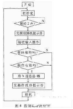

系统的软件流程如图4所示。
为了保证系统的安全性,通过软件为系统设置了密码,同时,系统还提供了模拟摘机后 10 秒钟内无任何操作或操作不完整就自动挂机的功能。
下面以操作录像机放像为例说明系统的工作过程:
假设系统的密码为 99,录像机放像的操作码为 4#。当操作人员拨通控制目标电话号码时开始振铃,当 CPU 连续收到 2 次振铃时 RB5 端输出高电平,致使外线电压降至 5V 左右,接通话路,此时,CPU 发模拟摘机提示音,操作人员听到提示音后,可以连续输入密码和操作码。当密码有效且操作码正确时(如 994#),对应的输出端 RB2 端输出高电平,同时发操作成功提示音,然后系统自动挂机。若密码或操作码无效,则系统直接挂机不发提示音。
