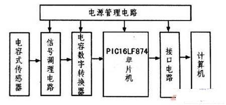

电容测量模块总体设计原理框图如图l所示,包括电源管理电路、PICl6LF874单片机、电容式传感器、信号调理电路、PS021电容数字转化器以及与计算机连接的接口电路。
图1 电容测量模块原理图
电容测量模块工作原理为:电容式传感器输出微弱的电容信号,电容信号通过信号调理电路。进入PS02l型电容数字转换器,该器件的测量电容测量范嗣从0到几十nF(无限制),经过器件内部转换,通过对PS02l内部寄存器的设置,得到需要的值;通过SPI把数据传送到PICl6LF-874单片机,测得的数据再通过单片机异步串行通信接口USART送到上位机(计算机),最后由上位机应用程序来显示测量结果以及保存测试数据。

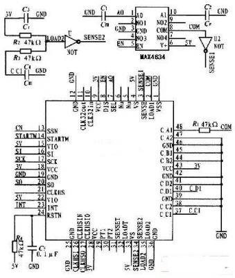

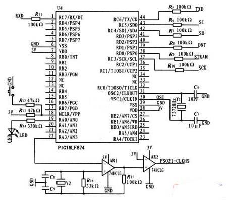

本测量电路需要控制器件来控制数据的读取和写入,选用结构简单,功能强大,并且兼容SPI串行接口的PICl6LF874单片机。由于PS02l的外围接口是SPI,因此单片机能很好的控制PS02l工作,同时测量数据可以通过USART串行接口送入到上位机中。单片机的连接如图2所示,PS02l的连接图如图3所示。
图2 PIC16LF874单片机的连线
图3 PSO21测量电容连线

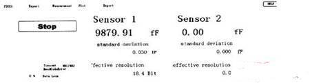

基于PS021设计的应用软件包括检测、控制、数据处理、数据库管理和系统界面等程序。在程序运行速度和存储容量许可的条件下,尽量用软件实现传统仪器系统的硬件功能,简化硬件配置。此外,界面是测试系统和虚拟仪器的“窗口”,是系统显示功能信息的主要途径。软件设计不仅要实现功能,而且要界面美观。在确定测试系统的硬件平台后,关键是选择合适的软件开发工具编写相应的应用软件。以图形化编程语言开发该测试模块。该开发环境能提供一个集成的开发环境,与仪器硬件连接方便,具有良好的用户界面。根据上位机应用程序设计的原理,得到测试系统的软件,通过在软件的主界面设置一些参数,硬件电路和上位机相连,就能显示测量结果。测量结果在数据显示界面显示,如图4所示。
图4 测量数据显示页面

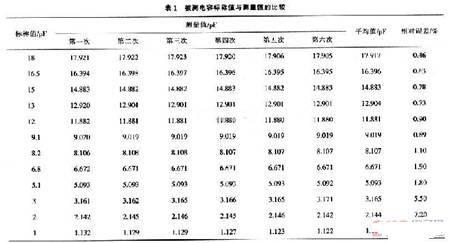

5 试验与结果
运用上述软件测量。在测量之前,必须对测量系统进行标定,标定时PS02l要求参考电容Cref与被测电容Cmeas在同一电容值范围,即确保 Cmeas/Cref比率不会超过25%(PS02l的极限值)。参考电容是一个非常重要的部分,对于测量的质量以及测量的温度稳定性有直接的影响。推荐的电容材料:CFCAP(太阳诱电Taiyo Yuden公司的多层陶瓷电容)系列,COG或者NPO陶瓷电容。放电电阻Rdis与放电时间密切相关,放电时间τ=0.7R(C+20 pF),时间常数τ范围为2~10μs(推荐5μs)。根据公式计算之放电电阻阻值。
试验中,分别选取1、2、3、5.1、6.8、8.2、9.1、12、13、15、16.5、18 pF的固定电容作为被测电容。根据被测电容的范围确定参考电容的大小,然后根据被测电容和参考电容值,并结合放电时间来确定放电电阻阻值,最后选择适当的测量模式进行测量。在标定好的系统下,在参考端和被测端分别接一只参考电容,此时在数据显示界面显示的值为参考电容值以及寄生电容值的和(图3中 Sensor l显示的数据);然后在被测端参考电容的基础上再并联被测电容,此时测得的数据为被测电容值、参考电容值以及寄生电容值的总和,以上两步所测值相减就是被测的电容值,最后得到的被测电容值统计如表l所示。
表1反映了被测电容测量值和标称值之间的相对误差,同时也得知被测电容电容值越大,测量值和标称值相对误差越小。由于被测电容受到环境温度、焊锡量多少以及被测电容质量等因素的影响,存在一定的误差。通过多次测量进行平均,以获取更稳定的电容值。在标定好的系统下,对固定电容进行测量来验证测量模块的精确度,测量值和标称值非常接近,可认为被测电容标称值误差较小,进一步得知电容测量模块测量精度较高。
