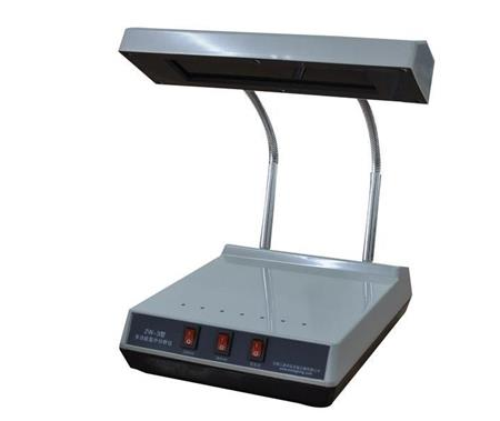

  紫外分析仪原理
  紫外分析仪是荧光技术的应用,首先了解一下什么是荧光,荧光又作“萤光”,是指一种光致发光的冷发光现象。当某种常温物质经某种波长的入射光(通常是紫外线或X射线)照射,吸收光能后进入激发态,并且立即退激发并发出比入射光的的波长长的出射光(通常波长在可见光波段);而且一旦停止入射光,发光现象也随之立即消失。具有这种性质的出射光就被称之为荧光。知道了什么是荧光,顾名思义就能想到什么是荧光技术。荧光技术是某些物质受一定波长的光激发后,在极短时间内(10-8秒)会发射出波长大于激发波长的光,这种光称为荧光。这一发光现象在各方面的应用及有关的方法称为荧光技术。
  物质经过紫外线照射后发出荧光的现象可分为两种情况,第一种是自发荧光,如叶绿素、血红素等经紫外线照射后,能发出红色的荧光,称为自发荧光;第二种是诱发荧光,即物体经荧光染料染色后再通过紫外线照射发出荧光,称为诱发荧光。
  紫外分析仪使用方法
  1、分析观察样品
  将电泳好的凝胶或薄层、纸层样品放在仪器中央(紫外透射玻璃上),开启“透射、反射紫外灯”开关,使样品发出的荧光最清晰明亮。通常反射紫外灯离样品越近,则荧光越强。
  2、拍摄样品照片
  (1)在相机前装上近摄镜或者近摄接圈PCR滤色镜。开启“照明”白炽开关电源,利用白炽灯进行照明,调节照相机高度及相机镜头便样品成像清晰。然后关去“照明”电源。
  (2)开启“透射紫外灯”电源,进行拍摄,应根据不同的样品确定不同的曝光时间,以获得最清晰满意的底片。
  (3)每次使用完毕,应及时关闭反射、透射紫外灯电源,以保护紫外滤色玻璃,延长使用寿命。
  紫外分析仪使用注意事项
  1、开启紫外灯后,不配暗箱分析仪的操作者应戴防护眼镜或面罩,避免紫外线直接照射,以防损伤。
  2、紫外滤色玻璃上切勿压放重物或跟金属物体碰、擦,以免造成紫外滤色玻璃损坏。
  3、每次使用完毕,须用干净抹布轻轻将紫外滤色玻璃擦净,并保持干燥清洁。
