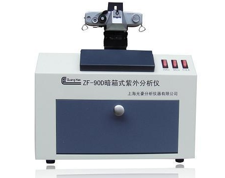

  暗箱式紫外线分析仪性能优势
  1、采用全封闭环保型高分子高强度ABS材质,注塑模具一次成型,牢固、美观。
  2、LCD液晶中文显示,可切换显示,精确控制254nm、365nm、可见光。
  3、液晶中文显示功能,微电脑单片机控制,切换显示。
  4、靓丽背光,超大显示屏,确保在黑夜环境下可舒适显示,清晰读取
  5、报警功能:机器停止运行后,报警提醒操作者。
  6、紫外灯角度可调节,其可调节性能让光源照射到暗箱内任何位置,左右两侧设活动操作口。
  7、具有防紫外观察窗口滤去99%紫外线,实时观测到样品情况,更直观,更安全。
  8、纳米医疗级紫外线灯,紫外线强度达到120μW/CM2,是普通灯管的3-5倍。
  暗箱式紫外线分析仪技术参数
  1、紫外线波长:365nm。
  2、电源:AC220V±10%50Hz
  3、功率:16W*4支、可见光:8W
  4、紫外滤色片玻璃尺寸:200*80mm
  5、外形尺寸.460*360*410mm(长*宽*高)
  6、重量5.5KG
  暗箱式紫外线分析仪用途
  1、暗箱式紫外分析仪在生物化学、医学中,可对DNA、RNA电泳凝胶样品进行观察分析,检测蛋白质、核甘酸等。
  2、暗箱式紫外分析仪在制药工业中,可用来检查激素生物碱、维生素等能产生萤光的药品质量,特别适宜作薄层分析,纸层分析和检测。
  3、暗箱式紫外分析仪在化工、染料工业中、可鉴别尿不湿、无纺布、纸杯、不同种类的原油和橡胶制品,测定各种萤光材料、萤光指示剂、添加剂等。
  4、暗箱式紫外分析仪在纺织工业中可用于鉴别尿不湿、无纺布、纸杯、棉花、合成纤维、真丝人造纤维、羊毛等各种原科。
  5、暗箱式紫外分析仪在食品工业中可用于检验黄曲毒素、食品添加剂、以及粮食、蔬菜、水果、可可豆脂、糖、蛋等质量。
  6、暗箱式紫外分析仪在公安部门可用于法医鉴定等场合。
  暗箱式紫外线分析仪广泛应用于生物、化学、医药、制药、食品及法医鉴定等部门的分析、检测。具有全封闭设计,可随开随用电耗功率小的特点,特别适宜做薄层分析和纸层分析的班点和检测。
