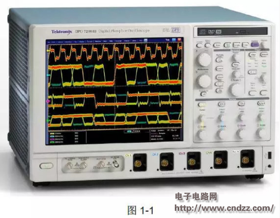

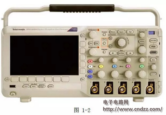

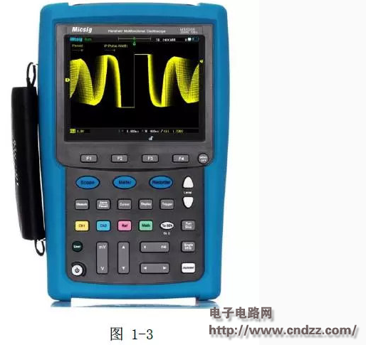

我们常用的示波器主要有台式示波器(本文章不涉及使用方法)、便携示波器、手持示波器和平板示波器。
1、台式示波器
2、便携示波器
3、手持示波器

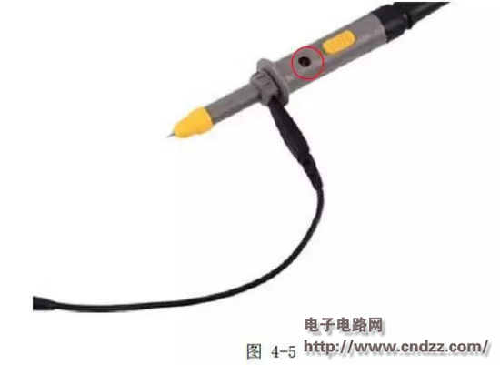

下图为我们常用的探头及其附件。

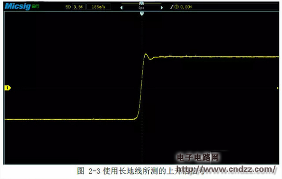

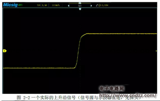

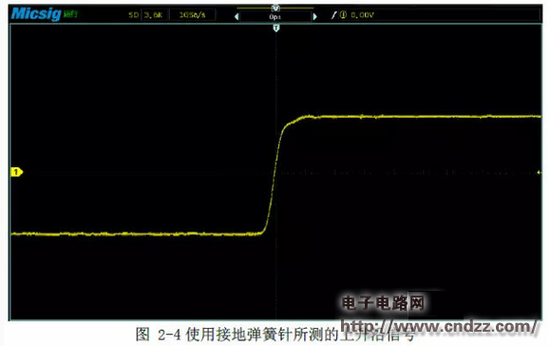

探头使用窍门:测试信号时,尽可能使用短的地线,而且接地点尽可能靠近被测信号,否则观察到的信号是失真的,信号频率越高,失真越严重。
下图为地线的长短对测量结果的影响:

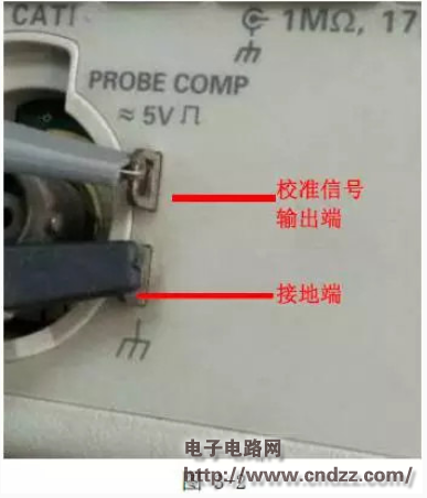

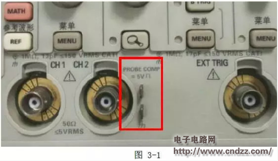

示波器一般都会输出一个1KHz,5V(或以下)的方波信号,该信号用作探头补偿校准。该信号常用一个方波符号加一个接地符号标示。我们可以将这个信号作为信号源。
启动示波器,按下图所示,把探头的BNC接至通道1,另一端接到方波信号输出端口。

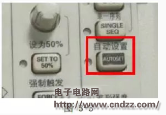

按下“自动设置”键(在示波器上通常标识为"自动设置"或“Autoset”或“Auto”等)。
我们可以看到,示波器经过短暂的自动设置便得到一个稳定的波形,如下图:
使用“AUTO”键,示波器可以根据输入信号,自动地调整垂直、水平和触发设置,使波形显示适中且便于观察。

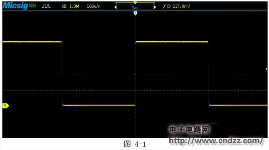

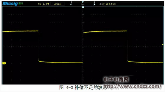

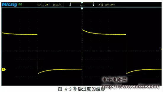

正常探头补偿校准输出的是一个标准的方波信号。如下图所示:
当出现以下两种情况时,说明探头补偿不正确,需要使用“调节棒”对探头上的补偿电容进行调节。

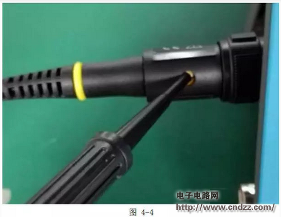

用调节棒拧动探头螺丝孔内的螺丝,调节补偿电容,以得到正确波形。
上图探头的补偿电容设在BNC接口端,也有的探头将其设置在探测头一端,如下图:
当示波器更换新探头或探头长时间未使用时,需要对探头进行补偿校准。
