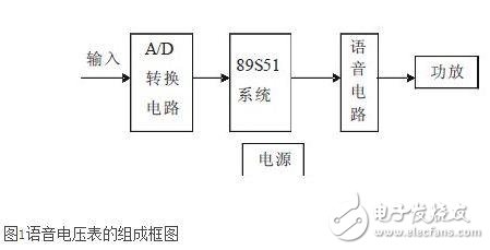

在众多测量仪表中,数字电压表应该是比较先进的一类表,工作人员在测量电路电压时,其测量值能通过液晶显示器直观地读出而不需工作人员再认真仔细地察看测量档次,换算及估计测量值,但在观察使用过程中,仍可发现工作人员在测量过程中因要注意测量点而无法顾及显示器的现象。而本文介绍的语音电压表则能较好地解决上述问题,它在工作人员测量电压时,能用标准的汉语读出测量值,这样就大大方便了工作人员操作过程。
二、设计方案
语音电压表的组成框图见图1.
基于AT8951的语音数字电压表的设计
三、硬件设计
(一)单片机
单片机采用AT8951型,它是一种带4K字节闪烁可编程可擦除只读存储器的低电压、高性能CMOS8位微处理器,它与工业标准的MCS-51指令和输出管脚相兼容,由于将多功能CPU和闪烁存储器组合在单个芯片中,因而AT89C51是一种高效微控制器,为很多嵌入控制系统所采用。
(二)A/D转换电路
A/D转换电路由两部分组成。
1.量程转换电路是用7126组装构成的四量程数字电压表实用电路。四个量程分别是:200mV、2V、20V、200V.电压量程的选择是通过双刀五掷转换开关S1来控制的,当S1打到哪一量程端时,如200V端,则该数字电压表的测量范围就确定了为0-200V.
2.A/D电路用ICL7126芯片作为A/D电路的核心元件。被测电压输入后,经ICL7126内部电路进行数模转换、译码驱动后,送至液晶显示器显示被测电压的电压值。
(三)语音电路
语音电路采用ISD1420芯片,其最大特点是:采用了直接模拟量存贮技术DAST,完成语音的录入,存贮以及分段调出,而无需像其他语音电路那样,要经过A/D、D/A转换,数字压缩和语音合成等复杂的数字量信息处理及变换环节,因而可以较好地保留模拟量中的有效成分减少失真,提高录放音质量。它使用方便,无需专用语音开发系统,由麦克风录入存贮;可随意改写删除;有多种信息取址方式供用户选择;分段灵活,抗干扰能力强。当89S51判断出某个数字时,只要把该数字对应的地址码送到单片机的P1口,产生一个中断,于是该数字的语音便放了出来。
它是以AT89C51单片机为核心,由ICL712631/2位数字电压表、语音电路、功放电路、电源等组成。
设计中,先将语音电压表需用的“0、1、2、十、百、点、伏、负、超量程”等十几个音节的特征语音信号通过语音电路录音,生成十几段数据语音块,以此作为读出电压值的音源。输入的模拟信号经过数字表中A/D转换进入单片机,由单片机进行分析判断,找出语音块中对应的音源,送到功放电路进行放大输出,读出电压值,从而实现智能测量。
