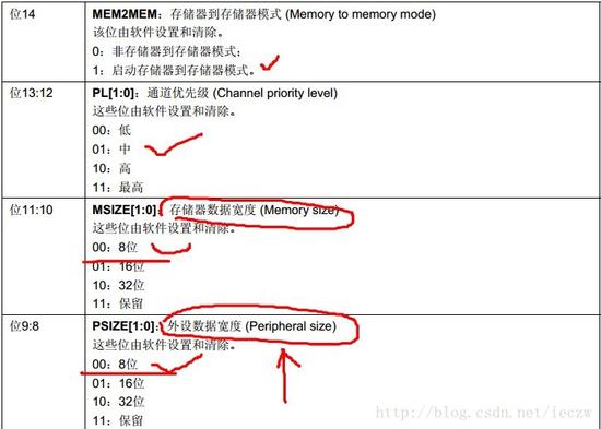

主要来看看DMAx的控制寄存器CCR
这个寄存器看着很容易理解,今天对控制寄存器有了新的认识,一般的寄存器可能要在控制寄存器的某一位关闭或者打开才能修改,而控制寄存器基本上可以在任意时刻进行修改,所以,在配置控制寄存器的时候我们没必要考虑那么多!

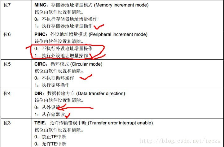

所以我们不从外设读数据,我们需要Read From Register,如果我们从ADC里面读数据我们就可以把这位置0
dma->CCR |= 1<<4; //Read from register
我们可以采用循环发送,也可以不循环发送,如果是ADC的话,那就用循环发送
dma->CCR &= ~(1<<5); //normal mode
因为USART1的地址不进行偏移或者改变
dma->CCR &= ~(1<<6); //Device Address non-Rise
在一个字符串中我们要不断寻址去发送该为地址上的数据
dma->CCR |= 1<<7; //Memary Address Rise
所有设备和存储都按8bit进行存储和读取
dma->CCR &= ~(3<<8); //Device 8 Bit Data
dma->CCR &= ~(3<<10); //Memary 8 Bit
在设置两位或两位以上的数据是一定要把其全部清空在进行设置,这样方便一点
dma->CCR &= ~(3<<12); //clear 12:13
dma->CCR |= 1<<12; //Set Priority level
14bit的配置我不用说了,大家看一下就肯定知道了
dma->CCR &= ~(1<<14); //non M2M mode

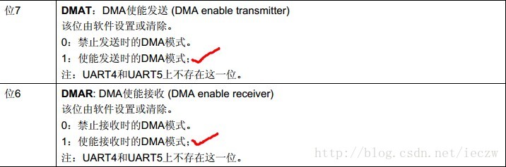

另外我们要用到USART1的发送,所以我们也要去打开USART1里面的dma功能
在USART1的控制寄存器里面有这么两个配置:
我们要什么功能就选什么功能了!
这里我选USART1->CR3 |= 1<<7;

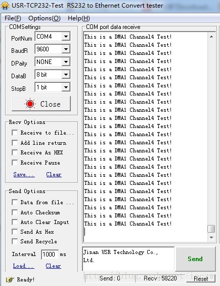

sprintf(str,"This is a DMA1 Channel4 Test!n");
dma1_init(DMA1_Channel4);
while(1)
delay_ms(1000);
dma1_enable(DMA1_Channel4,(u32)&USART1->DR,(u32)str,strlen(str));
while(1)
if(DMA1->ISR&(1<<13))
break;
delay_ms(1000);
DMA1->IFCR |= 1<<13;
效果图:
