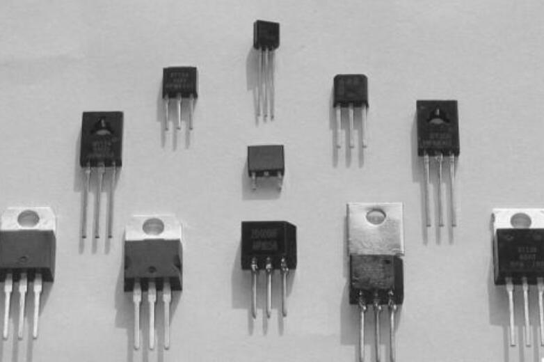

单向晶闸管在正常状况下,AK间、AG间正反向电阻较大(在几百千欧);GK间正反向电阻小(在几百欧),而且GK间正反向电阻有纷歧样,正向电阻小(黑笔接G,红笔接K测出的电阻),反向电阻大。所以用万用表RXlO挡测晶闸管极与极之间的正反向电阻,既可差异出它的极性,又可差异出它的好坏。
关于小功率晶闸管也可这么查看:万用表置RX10挡,黑笔接阳极A,红笔接阴极K,表针应指向∞(若阻值小,则晶闸管击穿);将门极G也与黑笔触摸(获取正向触发电压),此刻晶闸管应导通,表针约摇晃在60~200Ω(若表针不摇晃、标明晶闸管断极);将门极G与黑笔脱开,指针不回来∞,阐明晶闸管杰出(有些晶闸管因坚持电流较大,万用表的电流短少以坚持它的正反响,当门极G与黑笔脱开后,表针会回到∞,也是正常的)。
