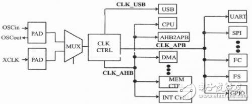

(2)时钟和复位方案设计
时钟和复位对整个电路而言起到了至关重要的作用。如果这两路信号有问题,则电路不能正常工作。因此,需要作出详尽的时钟方案和复位方案,需要给不同的外设提供不同的时钟:USB单独时钟、CPU等高速外设一个时钟、UART等低速外设一个时钟,如图1示。
浅析嵌入式MCU硬件设计方案
图1时钟方案示意图

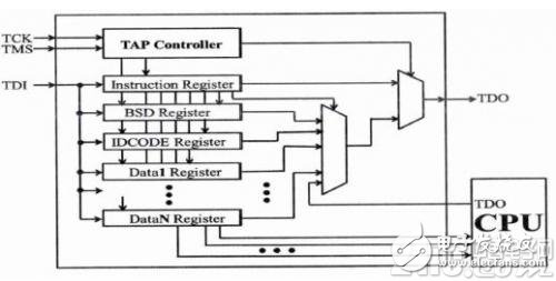

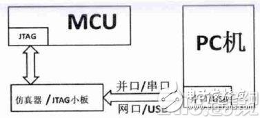

目前,比较常用的在线调试方式为串行调试,如JTAG、EJTAG、UART等,使用PC机的并口、串口、网口或是USB接口,使得在线调试简单方便,成本低廉,如图2所示。由于被调试的程序要在目标板上运行,而且MCU必须正常工作,因此需要设计一个专用的调试模块以保证上位机软件可以调用CPU来进行软硬件的在线调试,并且符合IEEE1149.1的协议标准,此模块的基本结构如图3所示。
浅析嵌入式MCU硬件设计方案
图2典型在线调试系统示意图
浅析嵌入式MCU硬件设计方案
图3调试结构示意图
