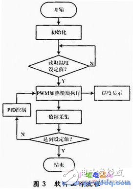

2.4 软件设计
软件模块在温度控制调节系统中非常重要,本文中由于软件系统比较众多,所以采用模块化设计方案,即整个软件由许多独立的小软件模块构成,小模块之间通过特定的软件接口进行连接和通信,按功能形成模块化结构。它的主要工作流程图如图3所示。
基于ARM微处理器的嵌入式温控系统设计
首先进行控制器参数初始化,然后读取温度的设定值,如果成功获取则控制PWM加热模块进行执行;温度传感器模块获取实际温度与设定值进行比较,如果相同则结束;不同则通过PID控制来调节加热模块,直至相同。

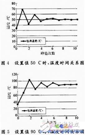

3 实验与验证
根据硬件设计总体框图1,把各功能块连接起来,将软件下载至ARM系统中,将温度传感器DS18B20通过串行接口与ARM控制器相连,搭建出实验环境进行实验验证。当设定温度为50 ℃时,其运行结果如图4所示。
基于ARM微处理器的嵌入式温控系统设计
当设定温度为90 ℃时,其运行结果如图5所示。
4 结语
本文设计了基于ARM的PID温度控制器,采用DS18B20作为温度传感器,用串口与微处理器进行通信,微处理器采用ARM S3C2440,加热模块采用PWM方式,给出了总体硬件电路和软件工作流程,最后进行了实验和验证,结果表明该控制器具有较高的调节精度,可用于工业现场。
