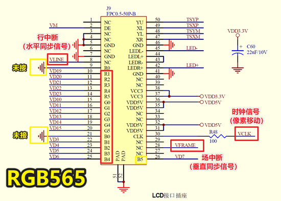

2.1 颜色如何确定?
由RGB三组信号线组成
由下原理图可知:R5条、G6条,B5条,即RGB565(彩色模式, 一个像素占两个字节)
因此其每个像素占用多少位(BBP:bit per piexl)为2个字节

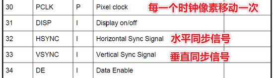

2.2 LCD如何“行扫描”?
有一条CLK时钟线与LCD相连,每发出一次CLK(高低电平),就移动一个像素。
2.3 如何跳到下一行进行“行扫描”?
有一条HSYNC(水平同步信号)信号线与LCD相连,每发出一次脉冲(高低电平),行扫描跳到下一行的起始位置。
2.4 如何进行下一个“场扫描”?
有一条VSYNC(垂直同步信号)信号线与LCD相连,每发出一次脉冲(高低电平),就跳到原点。

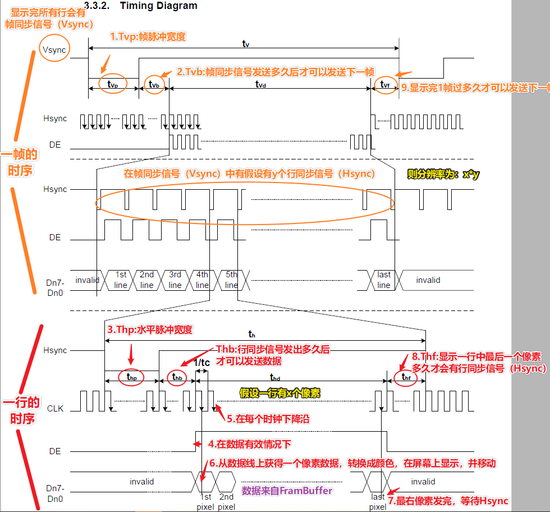

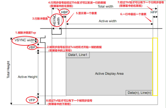

3.LCD时序
分辨率 = Hsync的个数 * 一行中的有效CLK
完整时序图:
完整时序图
形象时序图:
形象时序图
以上两张图可以解释LCD控制时序中的Hsync与Vsync的协同(可以理解 一帧是一个垂直同步信号、一行是一个水平同步信号)
1.首先一帧(Vsync)中有若干个行(Hsync),设为y,Vsync发出帧脉冲宽度Tvp
2.经过 Tvb 时间,才可以发送一帧的数据,从第一行开始
3.其次一行(Hsync)中有若干个时钟信号(CLK),有效的设为x,Hsync发出脉冲宽度Thp
4.经过 Thb 时间,才可以发送一行的数据
5.直到发送到一行的最后一个像素,经过 Thf 时间,才会有下一个水平同步信号(Hsync)
6.直到发送到最后一行,经过 Tvf 时间,才会有下一个垂直同步信号(Vsync)
由上可知几个重要的信号引脚:Hsync、Vsync 、CLK、Dn
由上可知几个重要的时间参数:Tvp、Tvb 、Thp、Thb、Thf 、Tvf

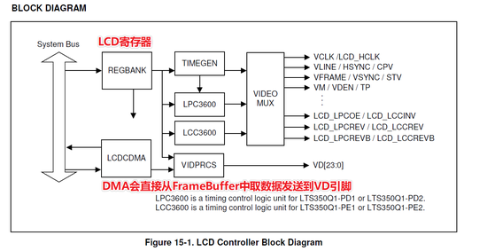

4.LCD控制器
思路:
1.取数据:把FrameBuffer的地址、bpp、分辨率告诉LCD控制器
2.发数据:把时序告诉LCD控制器、并设置引脚的极性(本款是下降沿取数据,但是有的LCD是上升沿有效,因此需要设置极性)
LCD结构图

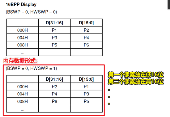

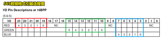

4.1 像素数据格式
使用的像素数格式如下:16BPP
16BPP内存数据格式
565数据格式引脚连接图:
565数据格式引脚连接图

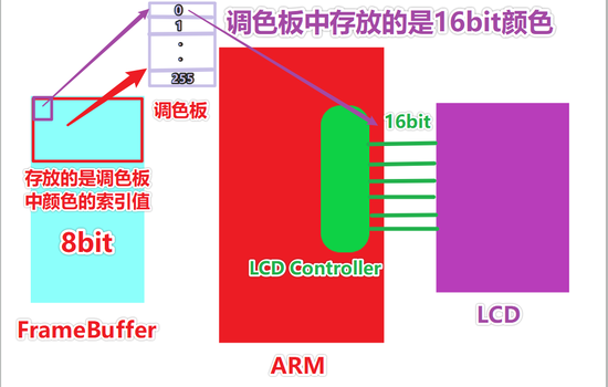

4.2 调色板
本应该用FrameBuffer中用16bit表示1像素,可以用8bit存放在FrameBuffer来省空间
8bit存放的是调色板中颜色的索引(共256中16bit颜色)
那么当使用像素深度为8pp时候,像素深度和我们的带宽不一致,我们的颜色要用16位表示,如果直接用上肯定不可能,那我们就可以选择用调色板,调色板中存放了256种16bpp的颜色,这时候我们color存放的就不是真实的颜色值了,而是存放的是调色板中256种颜色的索引,成线性关系一一对应,这样我们大大减轻了系统的负担。用16bpp还是8bpp这得取决实际情况,16bpp肯定比8pp清晰,但同时带来的负荷也更加重。
调色板工作示意图
调色板工作示意图
调色板8BPP

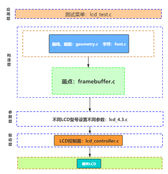

5.编程框架
LCD编程框架
面向对象编程
参数层:
1.抽象出(不同设备)共同的参数结构体
2.上层的设备结构体指针指向所需的参数结构体
驱动层
1.抽象不同平台的LCD控制器结构体
2.上层的LCD控制器结构体指针指向所需的结构体

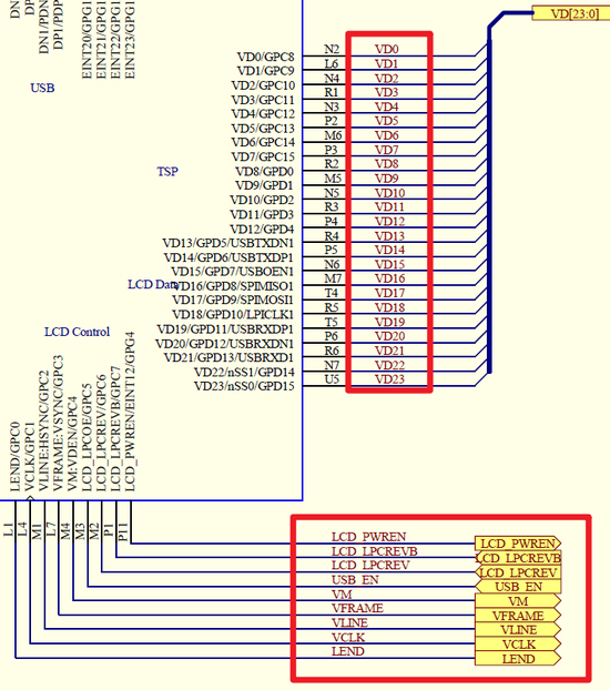

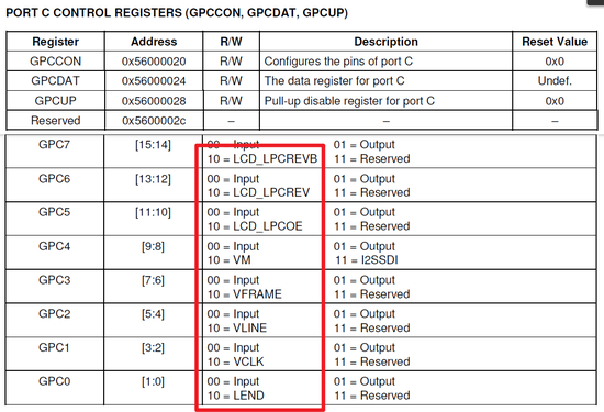

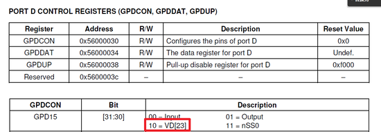

7.初始化LCD引脚
初始LCD专用引脚,配置其模式:LCD Data 与 LCD Control
/* 初始化LCD引脚 */
void jz2440_pin_init(void)
/* 初始化 背光引脚: GPB0 */
GPBCON &= ~0x03;
GPBCON |= 0x01;  //输出模式
/* 初始化LCD专用引脚  */
GPCCON = 0xAAAAAAAA;
GPDCON = 0xAAAAAAAA;
/* 电源引脚 LCD_PWRDN */
GPGCON |= (3<<8);
为了方便GPC、GPD两组,都设置为LCD专用引脚为 0xAAAAAAAA

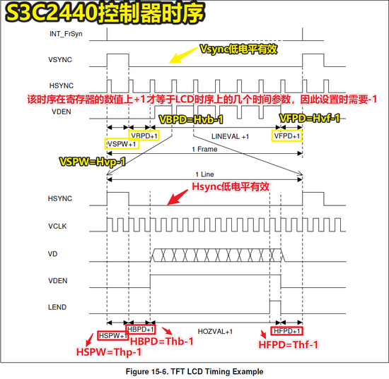

由下图S3C2440 LCD控制器时序可得,在设置寄存器时需要在时间参数上-1

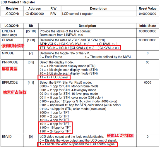

8.LCD控制器初始化
LCD时序时间表
8.1 LCDCON1
/* LCDCON1[17:8] : CLKVAL, vclk = HCLK/[(CLKVAL+1)*2]
*                              = 100M/[(CLKVAL+1)*2]
*    CLKVAL = 100/vclk/2 - 1 , vclk
  * [6:5]:0b11,TFT LCD
  * [4:1]:bpp mode
  * [0]  :LCD video output and the logic enable(1)/disable(0)
int clkval  = (double)100/plcdparams->time_seq.vclk/2 - 1 + 0.5;

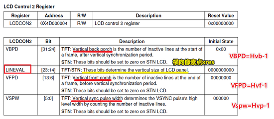

8.2 LCDCON2
/*  垂直
*  [31:24] :VBPD    = Tvb - 1
*  [23:14] :LINEVAL = line - 1  行数值
*  [13:6]  :VFPD    = Tvf - 1
*  [5:0] :VSPW   = Tvp -1
LCDCON2 = ((plcdparams->time_seq.tvb -1) << 24) |
  ((plcdparams->yres -1) << 14) |
  ((plcdparams->time_seq.tvf -1) << 6 ) |
    ((plcdparams->time_seq.tvp -1) << 0 );

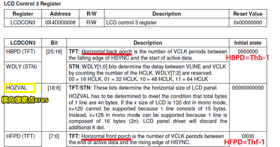

8.3 LCDCON3
/*  水平
*  [31:19] :HBPD    = Thb - 1
*  [18:8]  :HOZVAL  = 列 - 1  横向像素点
*  [7:0]   :HFPD    = Thf - 1
LCDCON3 = ((plcdparams->time_seq.thb -1) << 19) |
  ((plcdparams->xres -1) << 8) |
  ((plcdparams->time_seq.thf -1) << 0 );

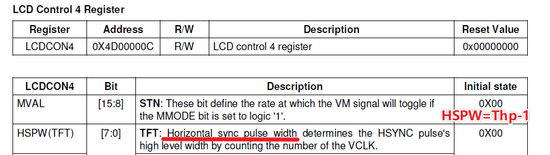

8.4 LCDCON4
/*  [23:14] :HSPW = thp - 1  行脉冲宽度
LCDCON4 = ((plcdparams->time_seq.thp -1) << 0 );

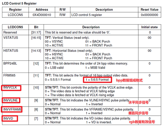

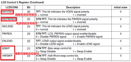

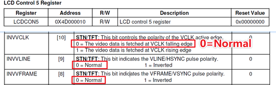

8.5 LCDCON5

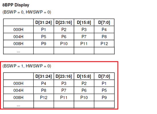

/* 用来设置引脚极性, 设置16bpp数据格式, 设置内存中象素存放的格式
     * [12] : BPP24BL,This bit determines the order of 24 bpp video memory.
* [11] : FRM565, 1-565
* [10] : INVVCLK, 0 = The video data is fetched at VCLK falling edge
* [9]  : HSYNC是否反转
* [8]  : VSYNC是否反转
* [7]  : INVVD, rgb是否反转
* [6]  : INVVDEN
* [5]  : INVPWREN
* [4]  : INVLEND
* [3]  : PWREN, LCD_PWREN output signal enable/disable
* [2]  : ENLEND
* [1]  : BSWP
* [0]  : HWSWP
pixelformat = plcdparams->pins_pol.bpp == 24 ? (1<<12) : //24bpp
  plcdparams->pins_pol.bpp == 16 ? (1) : //16bpp
  (1<<1);//8ppp
LCDCON5 = (plcdparams->pins_pol.vclk<<10) |
  (plcdparams->pins_pol.hsync<<9) |
  (plcdparams->pins_pol.vsync<<8) |
  (plcdparams->pins_pol.rgb<<7)   |
  (plcdparams->pins_pol.de<<6)    |
  (plcdparams->pins_pol.pwren<<5) |
  (1<<11) | pixelformat;

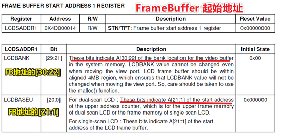

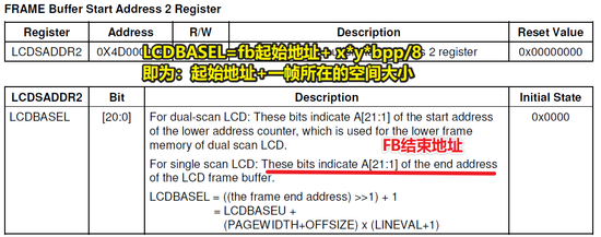

8.6 LCDSADDR
由下图可知:是将fb_base的[30:1]直接写入LCDSADDR1寄存器
起始地址
结束地址 = 起始地址 + x * y * bpp/8
即为:起始地址+一帧所占空间大小

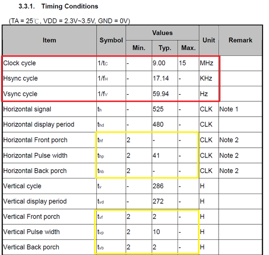

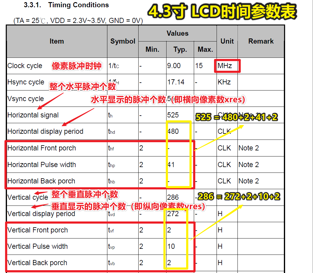

9.构造LCD参数结构体
对于该款4.3寸LCD而言的参数设置
/* 该款4.3寸 LCD参数结构体 */
lcd_params lcd_4_3_params{
.name = "lcd4.3",
.pins_pol = {
vclk  = NORMAL,  /* normal:下降沿获取数据 */
hsync = INVERT, /* normal:高脉冲 */
vsync = INVERT, /* normal:高脉冲 */
rgb   = NORMAL,   /* normal:高电平表示1 */
de    = NORMAL,    /* normal:高电平使能 data enable */
pwren = NORMAL, /* normal:高电平使能power enable */
.time_seq = {
/* 垂直方向 */
tvp = 10, /* Vsync脉冲宽度 */
tvb = 2, /* 上边黑框 Vertical Back porch */
tvf = 2, /* 下边黑框 Vertical Front porch */
/* 水平方向 */
thp = 41, /* Hsync脉冲宽度 */
thb = 2, /* 左边黑框 Horizontal Back porch*/
thf = 2, /* 右边黑框 Horizontal Front porch */
vlck = 9,/* MHz */
.xres = 480,
.yres = 272,
.bpp  = 16,  /* 16bit */
.fb_base,
