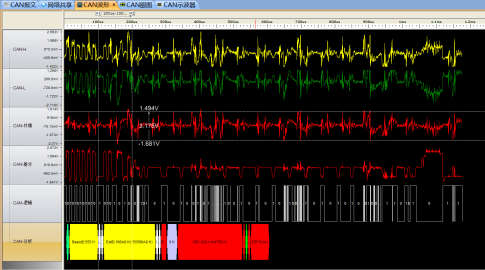

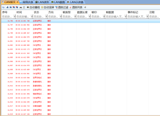

前段时间有个用户反馈说自己的设备启动后多个节点处于失控状态,用CANScope测试全是错误帧如图1所示。
图1  强干扰下的报文
随后让客户把测试的波形发来一看,是环境干扰惹的祸,如图2所示。
图2  强干扰下的波形
这种强干扰导致了帧错误增加,重发频繁,正确数据无法及时到达。所以如何解决CAN总线超强干扰呢,下面给您介绍一种方案。

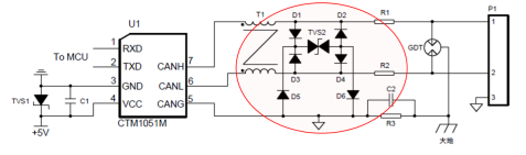

使用TVS二极管
TVS二极管并联在信号线和信号地线之间,用来保护电缆受到雷击或静电放电时产生的浪涌高压。当 TVS 上的电压超过一定的幅度时,器件迅速导通,从而将浪涌能量泄放掉,并将电压的幅度限制在一定的范围内。在这里建议在 CANH、CANL信号线上使用两个 TVS管进行双向保护,如下图所示。
图7  TVS二极管防护

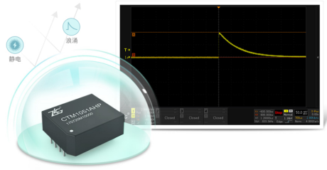

使用隔离收发器
如下图所示的CTM1051(A)HP模块内部集成高可靠的浪涌防护电路,静电放电抗扰度高达8kV,雷击浪涌抗扰度高达4kV,可有效解决工业现场因静电、浪涌干扰而导致的通讯异常问题。
图8  隔离收发器

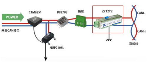

信号保护器
外接专用的信号保护器消除干扰,如 ZF-12Y2 消耗干扰强度或者是CANbridge+ 网桥做隔离。
图9  ZF系列防雷器
