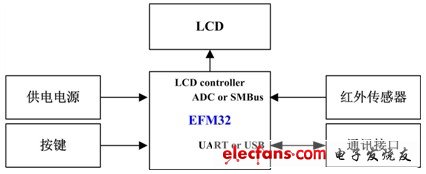

  红外测温仪主要包括供电电源、光学系统、红外感应器、主控处理、交互界面及通讯接口等部分。框图如下:
红外测温仪系统框图
图 1 系统框图
  供电电源
  EFM32的工作电压为1.8~3.8V,工作电压范围比较宽,有利于电压模块的简单设计。因此智能门锁可以选用3.3V的锂电池系统供电,无需前端添加LDO芯片。由于芯片的工作电压比较宽,相对于传统的2.8~3.6V的MCU,它省略了升压芯片、电荷泵等前端芯片。

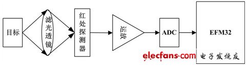

  光学系统
  如图2,红外测温仪的光学系统是一个滤光和聚光的过程。物体的红外辐射能量的大小及其按波长的分布与它的表面温度着十分密切的关系。光学系统就是根据不同的测量范围进行滤波,只让所需波长的光进入,再由透镜进行聚光以供红外传感器进行转换。
  红外传感器
  这是红外测温仪中的一个核心器件,通过温差电效应、热释电效应和热敏电阻等,将红外光线的辐射能大小转换成电信号输出。某些带ADC的红外传感器可将红外温度及环境温度的数据通过I2C发送给MCU。
红外采样框图
图 2 红外采样框图
  主控制器
  根据功能需求可配置不同型号的EFM32芯片作为主控MCU。本应用选用EFM32TG822作为主控,它的封装为QFP48,Flash和RAM资源分别从8~32KB和2~4KB,带有8X11的LCD驱动接口,4路ADC,2个比较器及3个运放。
  交互与通讯
  通过按键控制并将结果由LCD显示,有必要时可将测量结果由UART口或转USB口与PC通讯,将结果由PC显示保存。
