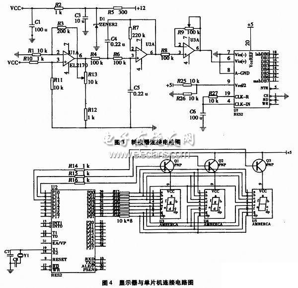

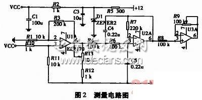

  本测温装置使用红外线传感器,它能接收物体发射出的红外线并使之转换成电压信号。红外热辐射测温仪由三个运算放大器组成的。这三个运算放大器分别作为同相放大器、低通滤波器和跟随器来发挥其作用。图2为本设计的测量电路图,图中A1为一同相放大器,输入信号由47UF电容耦合而来,A1的闭环放大倍数AF为20左右;A2为一低通滤波器。A3的输出与温度基本成线性关系。A1输出的电位器和变阻器用于调节A2输入信号的大小,调节它们的阻值可以改变A3的输出电压。
  本设计用ADC0804进行A/D转换,ADC0804芯片用CMOS集成工艺制成,分辨率8位,转换时间100μs,输入电压范围为0~5 V,增加某些外部电路后,输入模拟电压可为5 V。该芯片内有输出数据锁存器,当与计算机连接时,转换电路的输出可以直接连接在CPU数据总线上,无须附加逻辑接口电路。
  本设计所选用显示器显示方式为动态显示,具体与单片机的连接电路图如图4所示。

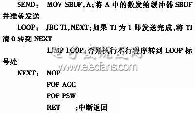

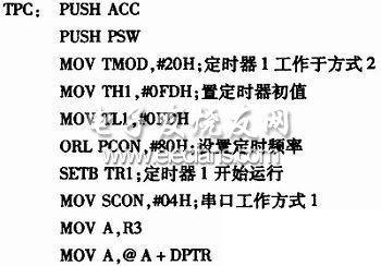

  重点介绍一下本系统所设计的通信电路的发送和接收程序。本系统所设计的通信电路是通过RS-485来完成单片机与计算机之间的发送与接收的,通过选择串口方式,允许发送和接收,再根据TI和RI来判断是否完成发送和接收。利用汇编程序编写本设计的发送程序,如下:
同理,根据程序框图也可写出系统的接收程序。
