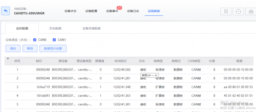

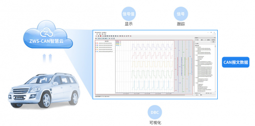

CANDTU 系列可将 CAN 总线数据实时上传至服务器,进行实时显示或者数据存储。可有效避免每次试验后,都要单独拷贝数据或本地存储空间满了等情况。另外,在汽车行业还可以导入 dbc 文件,进行数据实时曲线分析。如下图所示是实时数据显示与曲线分析。
图 2  实时数据存储
图 3  实时曲线分析

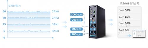

为避免多次操作造成遗漏、每次更换配置要求人员到现场等情况。CANDTU 系列可远程配置设备参数,如波特率、终端电阻等,也可以进行一些高级配置,例如设置不同记录模式、存储空间分配等。如图 4 所示为用户自由地为每一个有效的记录通道分配存储空间,提高存储空间利用率。
图 4  存储空间配置

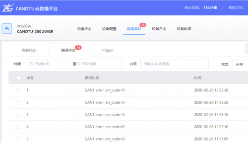

ZWS-CAN 智慧云平台可以远程对告警状态、错误状态下的数据进行下载,快速找到问题所在的数据段,可有效避免对数据进行全部下载,然后在大量的数据中去找问题,如图 6 所示。
图 6  错误告警事件分析
