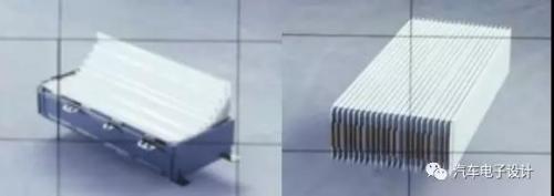

通用汽车在模组设计中还是玩出了很多的花样,在 BEV3 里面做出了三种不同的软包模组,这个设计在看视频的时候没有特别注意,等朋友把这个高清的 500M 的视频重新看了一遍之后就觉得很有意思,今天的文章来重点探讨一下这个。
图 1 通用的三种不同的软包模组结构
备注:根据通用汽车的采访专门说了为啥要高这个模组,说的是一开始就是从车辆地板高度来考虑的
01
电芯和模组设计
根据 Andy Oury 介绍,通用在原有的 Bolt 的电芯基础上做了调整,原有的电芯的尺寸为 305mm 的长度,这个电芯主要在长度上进行扩展 60%。从上面的角度来看,这里需要调整相似的模组不同的电芯数量,这样也能设计出不同的模组高度。如上图所示的那样,这里分解成 3 种类型的模组:

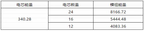

表 1 不同模组的能量

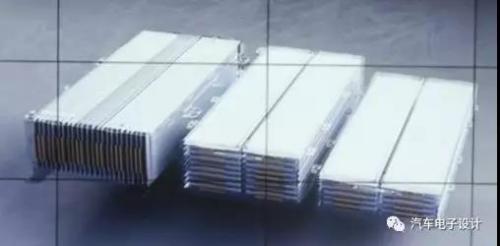

三种模组分别是:
12 个电芯(2P 矮模组):这个设计就是为了轿车设计考虑的,2*6 模组像 LEAF、SOUL EV 这样水平放置,这个体积能量密度要牺牲的,因为要考虑膨胀的问题。按照单个 4.08kWh 的能量,12 个模组做成轿车的 50kWh 方案。这个模组的能量密度不高,适用于特定的需求,后面那些跑车可以用
18 个电芯(2P 中模组):这个高度其实和 24 个电芯差不多,主要是为了配置不同串数电量下电压,反正是同一个壳体,这个适用于 CUV,12 个模组 64.8 度电(96 串)可以适用于大规模量的产品
24 个电芯(2P 和 4P 兼容的高模组):往垂直方向排布,这个是能量最大的模组,适合于大容量的 100kWh(这个需要改为 4P)的方案,当然也可以用 6 个这个模组来配出来 50kWh,这个应该是一个主选的模组设计方案

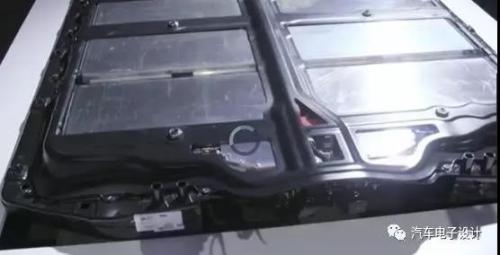

我觉得这里最巧妙的事情,就是完全绕过了 MEB 的缺陷,一种电芯 2P、3P,又要配合同样的模组大小,导致在可扩展下面,不同的容量。如下图所示,最多的可以 24*24,形成 576 个电芯,单个电芯约 95Ah
图 3 24 个模组配 24 个电芯

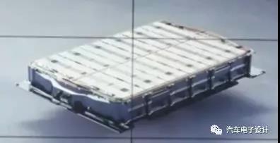

之前搞不清楚为什么 GM 一定要做无线 CMU 的架构,这个弄着采样线和 CMU 的配置没办法搞啊,统一配置在整包线束的设计过程中很麻烦,现在这么折腾,是需要一套很厉害的无线 CMU 把数据采集了统一发出来,否则这事没法弄。
图 4 在如此层叠下,低压线束必然只能最简化
