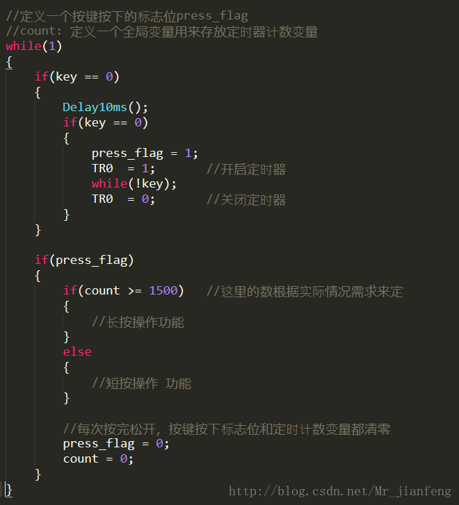

我们在项目中常常需要在只有一个按键的情况下,来实现长按执行某个功能,短按执行另一个功能。
鉴于此,用51搭的核心板实测,亲测可行。好了,废话少说,简单粗暴,直接贴上程序结构。
 主函数()
在进入while大循环中,先要配置定时器。
在while中核心是:使用两个if块判断,第一个if块判断按键是否按下,在第一个if块里面只进行按键按下标志位设置和定时器计数。
在第二个if块里根据第一个if块定时器计数来执行长短按功能,记得在退出第二个if块时,按键按下标志位(press_flag)和定时器
计数变量(count)都要清零。
定时器配置和中断服务程序就不贴出来了。
基本逻辑就是这样了。
