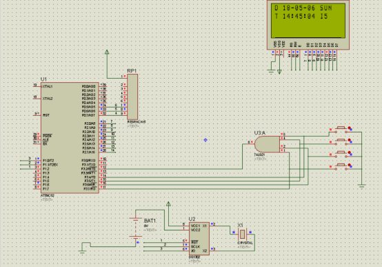

2.3.2串口电路
该微处理器采用AT89C52单片机作为主控芯片,在电路中单片机的P1.2控制DS1302的复位输入端,P1.0与数据输入/输出引脚相连,P1.1用来作为DS1302的输入时钟SCLK控制端。为防止单片机复位时端口电平变化导致DS1302计时的不稳定,主电源(5 V)接 VCC2,备份电池采用可充电镉镍电池(3.6 V)接 VCC1。
2.3.3复位电路
单片机在开关机时都需要复位,以便中央处理器CPU及其他功能部件都RC构成处于一个确定的初始状态,并从这个状态开始工作。AT89C52的RST引脚是复位信号的输入端。复位信号高电平有效,持续时间需要24个时钟周期以上。
RC构成微分电路,在接电瞬间,产生一个微分脉冲,其宽度若大于2个机器周期,80C51型单片机将复位。为保证微分脉冲宽度足够大,RC时间常数应大于2个机器周期。一般取10uF电容、8.2K欧姆电阻。

4.2软件调试
软件调试方法与选用的软件结构和程序设计技术有关。如果采用模块设计技术,则逐个模块调好以后,再进行系统程序总调试。在这里我们采用Protues仿真进行软件测试,将主程序的HEX文件下载到AT89C52中,点击开始仿真,结果如图所示;点击四个按键能实现上述功能
4.3调试结果分析与讨论
在经过简单的调试后,在液晶显示屏上显示了对应时间并且按键的对应功能都可实现。
